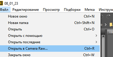

Открыть jpg из Бриджа в CameraRAW
2 060
... или иной не-RAW формат. Но пока актуальны джипеги.

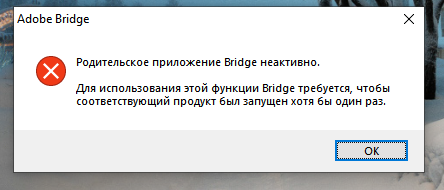

ФШ запущен, а как пустую С-RAW запустить (если проблема в этом)?
2 060
Lucky1978
348
127
без файлов. Иначе, как это "хотя бы один раз" понять?
Я гуглил, но ничего не нашел (
Может, имеется в виду в Фотошопе Camera Raw хотя бы раз запустить?
А так по этому пункту меню должен открываться Бриджевский модуль Camera Raw, а не запускаться Фотошоп. И на группу JPG он срабатывать тоже должен.

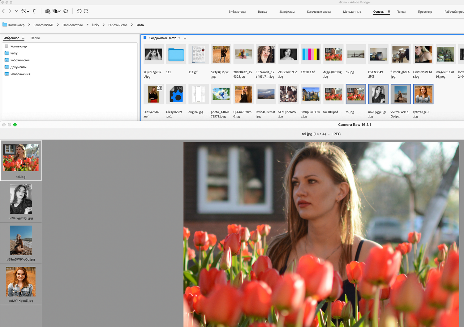

Примерно так (Фотошоп в этот момент не запущен):

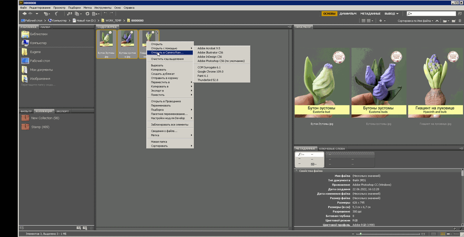

2 060
версии Бриджа и Фотошопа так отличаются
собственно raw (в смысле, расширения, что у камеры) вполне ж открываются.
Хоть из Бриджа (именно скопом), хоть из Проводника
на автоматическое открытие JPG
только по одному.
У меня дефолтный плагин... я прост не уверен, что на СS6 встанет адекватно из нового (и поможет ли это)
1 875
829
2 060
Стоп! Получилось драгндропом ))
но я тут запутался.
Зашел в папку, где *.orf и вот они то пакетно и не открываются, хотя с ними не было проблем...
А с джипегом, вообще никак. Прост в ФШ и все
