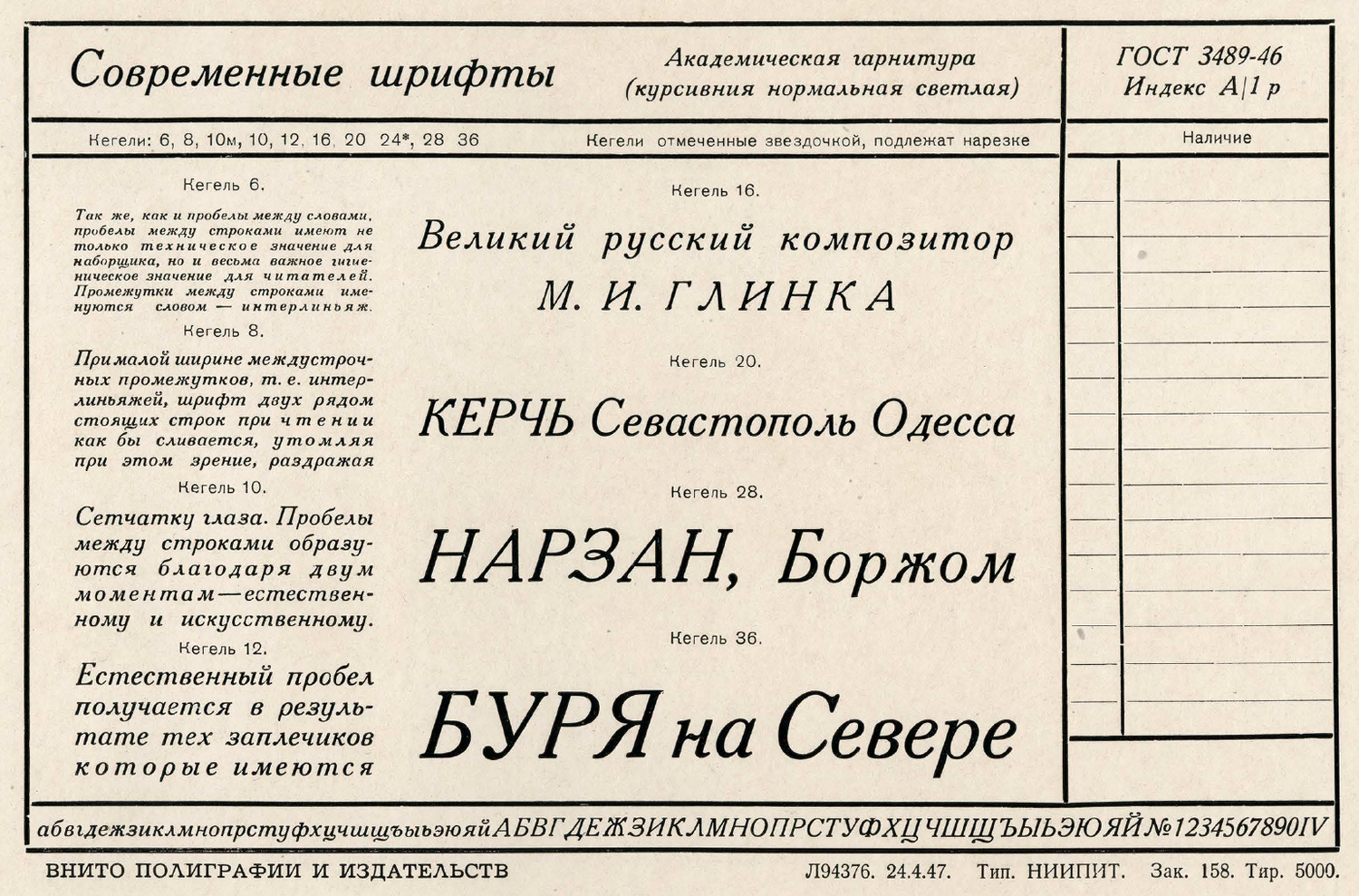

Спасибо большое, я перерыл половину интернета пока искал такую информацию) Это шрифты типографские, значит вряд ли "Овчинников" напечатано на пишущей машинке. Но и печать в типографии "персональных" бланков сомнительна крайне. Возможно, что это сделано в 1990-х и позднее на компьютере?

Ну во-первых обычно там шрифт моноширинный, и с Академической вроде не делали, с курсивом тоже маловероятно.
Это даже если на оттиск не смотреть, который такой же как у остального текста.

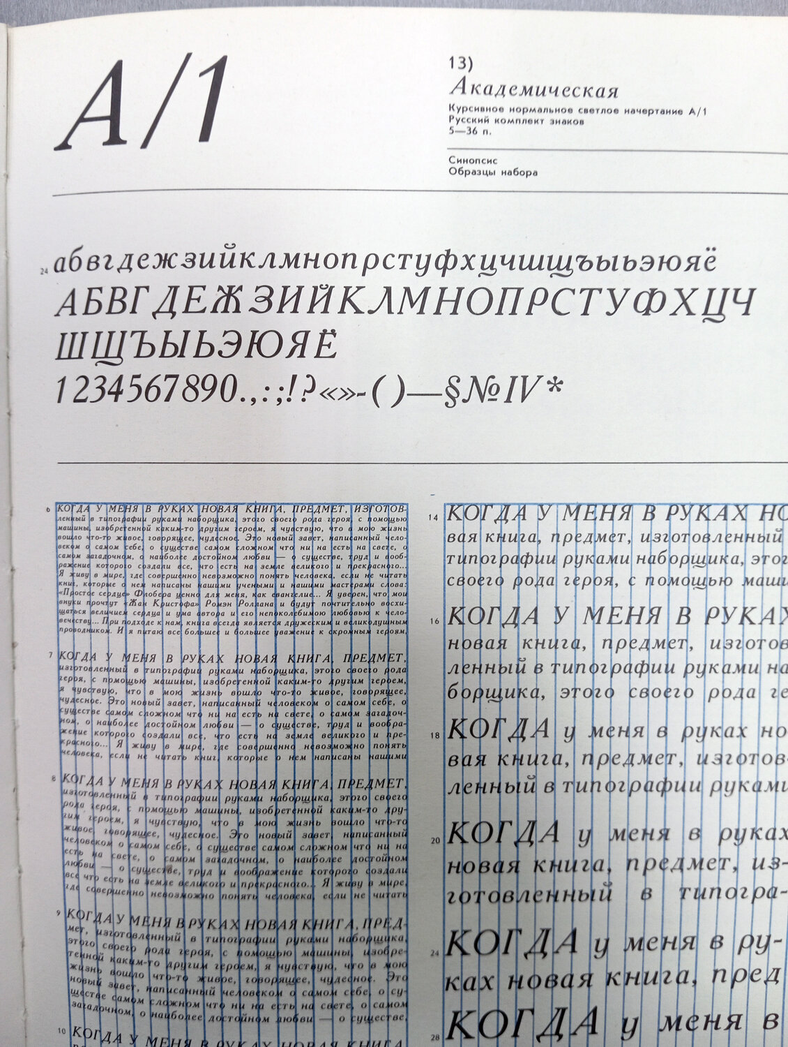

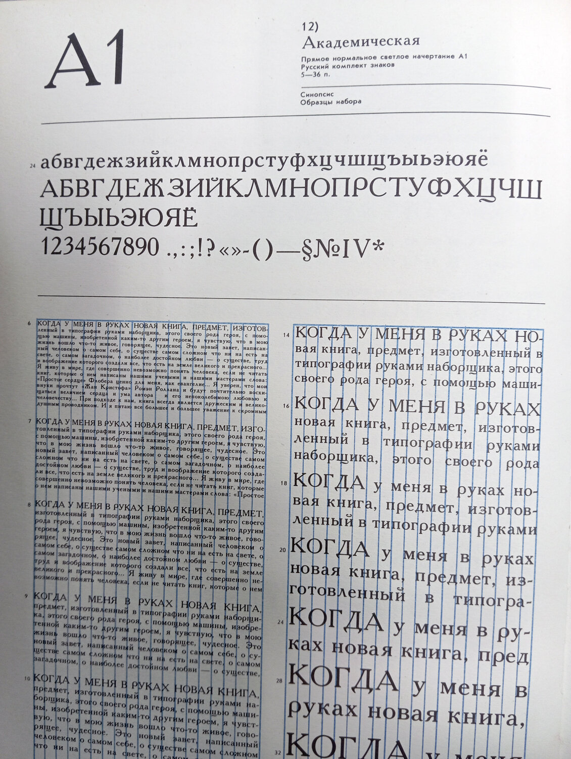

Есть у меня сборник фотонаборных шрифтов 1983 год. Оттуда фото.
    434.7 КБ · Просм.: 56
    415.7 КБ · Просм.: 51
23 633
12 590
Фотонаборная ближе к оцифрованной Паратайпом.
