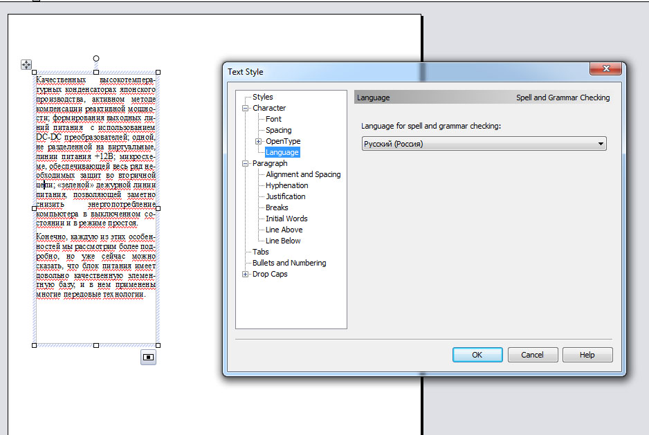

Для тех кому НЕ важен русский язык интерфейса в PagePlus, а нужны переносы и, возможно, проверка орфографии.
Накопал на Серифовском форуме как люди встраивали поддержку греческого языка, решил попробовать с русским, и вполне получилось.
Для начала, идем в папку установленного PagePlus. Заходим в "Languages" и создаем там папку "Russian".
Копируем в нее, к примеру из испанского, файлы AutoCorrect_1034.zip, SsceSp.tlx, UserSp.tlx.
Переименовываем их в соответственно AutoCorrect_1049.zip, SsceRus.tlx и UserRus.tlx.
Затем устанавливаем Acrobat Reader, и из папки Adobe\Reader 10.0\Resource\Linguistics\Providers\Proximity\11.00 копируем в нашу папку файл rus.hyp.
Затем копируем нижеидущий текст в блокнот, подправляем пути, и сохраняем как файл с расширением reg.

Что-то не заработало. Английский текст переносит, а русский нет. Переключение языка в палитре Character и включение галок в стилях не дает никакого эффекта.

По поводу переносов - у меня все работает. Может код языка неверно указали?

В общем сам разобрался. Заработал hyp взятый отсюда http://www.adobe.com/support/downloads/thankyou.jsp?ftpID=4859&fileID=4559
(устанавливать ничего не надо -- открываем архиватором, вытаскиваем нужный файл)
