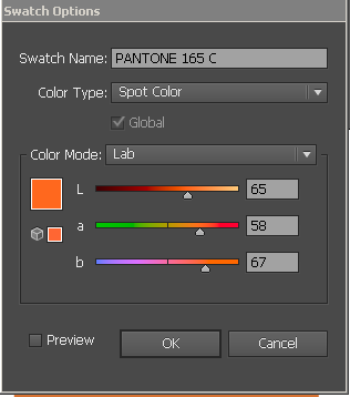

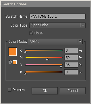

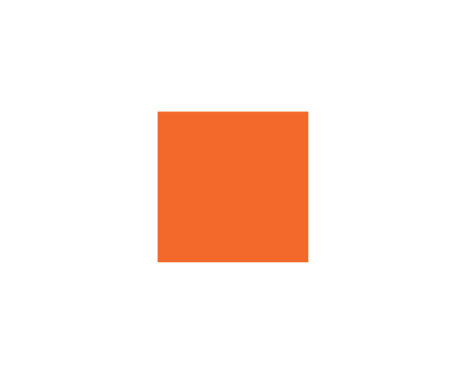

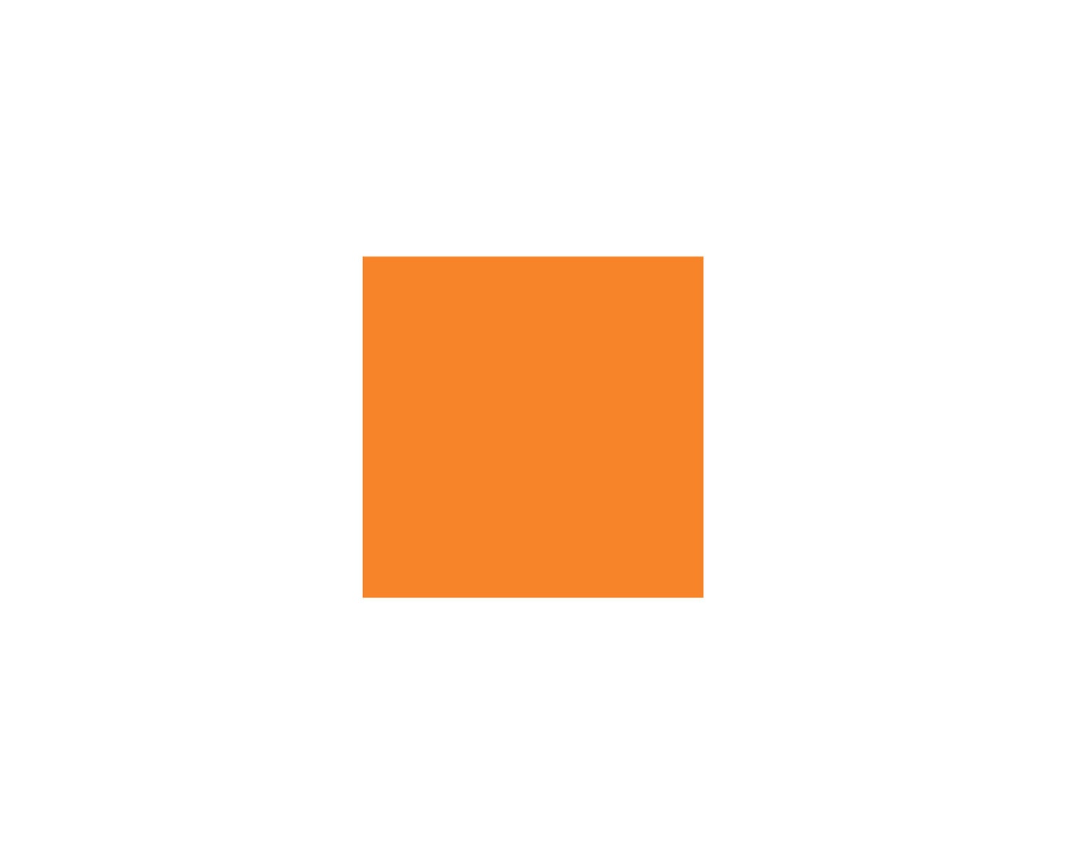

Добрый день, мастера.
Есть два разных файла.
Внутри каждого - квадрат с пантоном 165С.
Однако выглядят они по разному, в том числе и экспорт. И при этом Color Mode одинаковый и настройки Color Settings.
Понимаю, что цветность у них разная, но почему так вышло и как привести к единству?

Color Mode там был одинаковый или нет?
  • Огонь
Реакции: Flame
23 565
12 531
про цветность я написал
Это ни при чем
Before CS2, spot colors from Pantone and other systems used CMYK values as the color definitions. CMYK values were whole numbers.
Pantone color books, introduced in CS2, use Lab values as the color definitions. The equivalent CMYK values aren't always whole numbers.
Плюс можно вручную переключить с Book Color и забить нужные значение, например фирменный цвет из брендбука.
