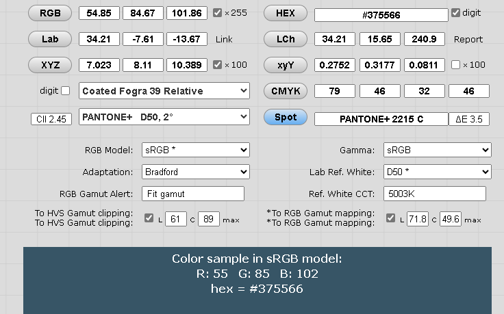

А я про то, что по Лабу этого металлика подберу обычный пантон. И даже в веер глядеть не буду.
Похож же?
Вообще-то это работа менеджера с заказчиком... выяснить что они подразумевали под этим пантоном, печатали ли раньше и получить образец. Подбирать аналог металлика по лабу не совсем здравая идея.
