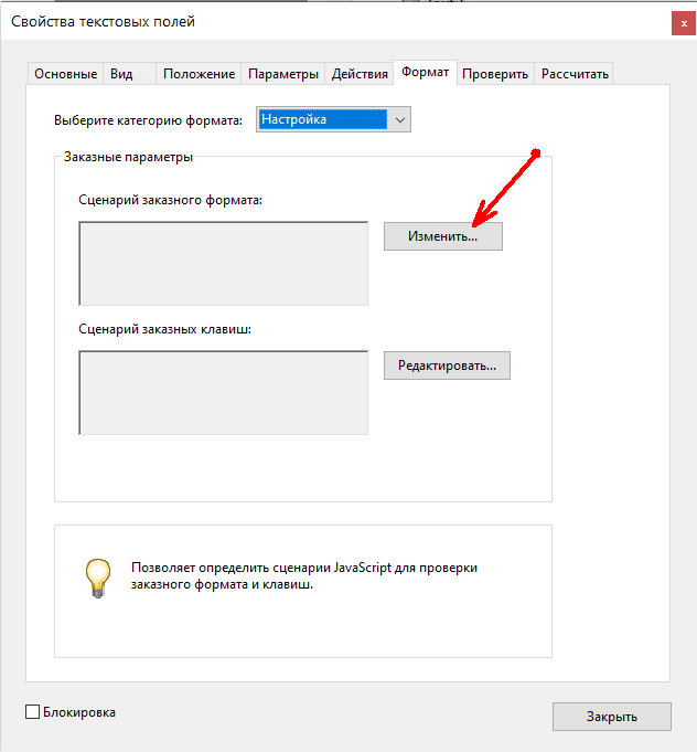

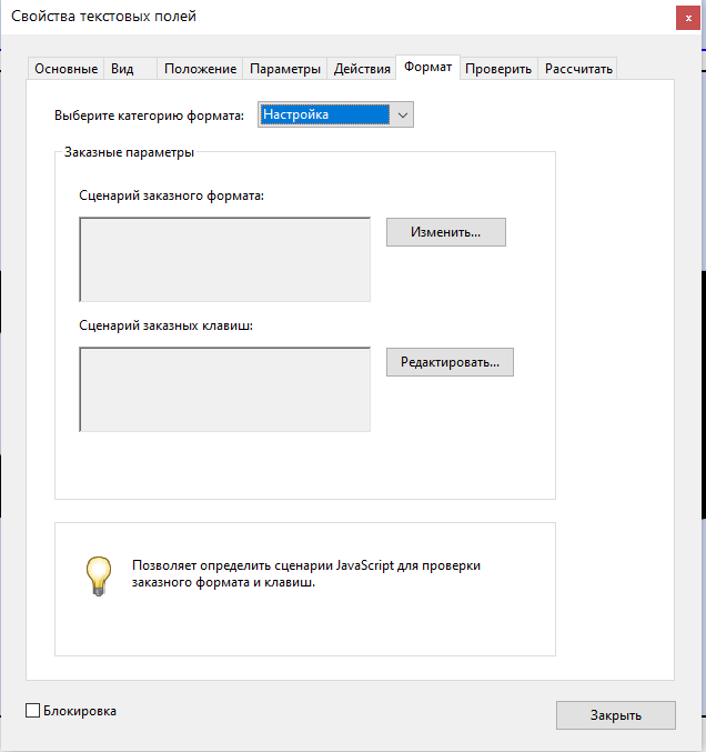

Всем доброго дня. Есть задача: создать такое поле формы с форматом перечеркнутый текст. Как это возможно реализовать? В свойстве текстовых полей во вкладке "формат" имеется категория формата "настройка" куда можно поместить сценарий заказного формата.
33 246
Deniks
112
речь идёт именно о формах...

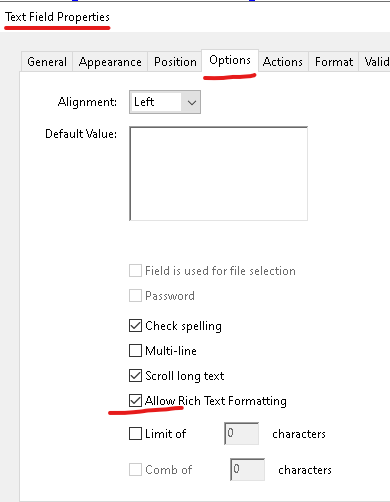

Ну так там есть иконка - свойства шрифта поля формы
Deniks
112
в свойствах текстового поля данной настройки нет, только через код или я не вижу...
33 246
Гм похоже как стало быть так таки и нету 'hz'
Есть, только не в том диалоговом окне.

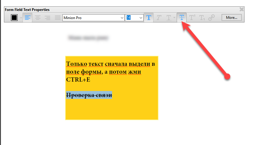

imma
3 089
2 185

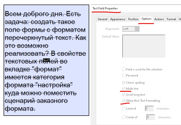

сначала это, а потом уже Ctrl+E
    14.2 КБ · Просм.: 257
Реакции: Deniks
чтобы автоматом весь текст в поле перечеркнутым был по умолчанию
А таки такая прям форма там на миллионы полей, что руками c CTRL+E никак не пройтись по каждому полю.

ну то и так понятно (в ссылке под моей картинкой написано)
ну, так в чем проблема...
создаем поле, настраиваем и печатаем перечеркнутый текст

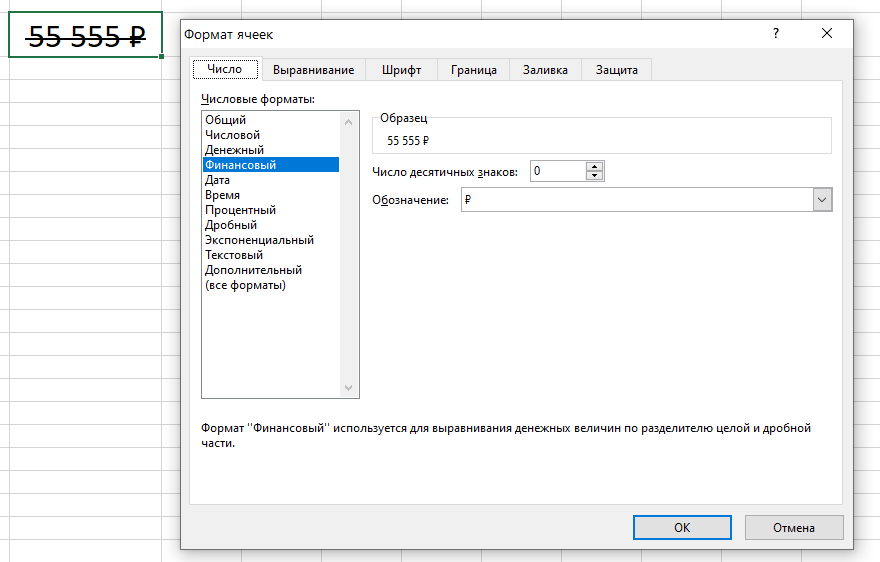

Deniks
112
Да, но как тогда реализовать одновременно перечеркнутый текст и вот это:
Сейчас это работает через код:

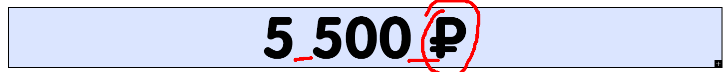

Нужен такой результат:
33 246
Ну вы же сами видите что код не трогает форматирование текста а только изменяет его значение, соответственно поставить аттрибут перечеркивания
как раз проблематично - я не вижу в модели свойства перечеркнутости для текста
Gad
2 976
1 408

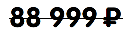

Верстка в акробате увлекательное занятие '))'
Такой результат устроит?
