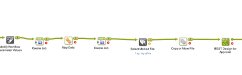

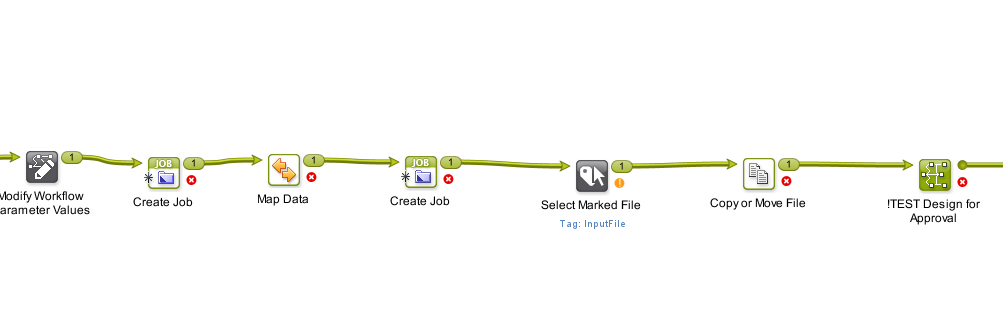

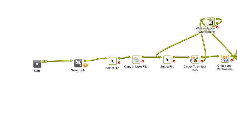

Проблема в том, что не могу обратится внутри сценария к job созданному на основе xml, потому что для него существует его собственный job.
Выбираю, но он не видит и через select job и через job url.
Вот приложил наглядно посмотреть. 12.пнг - это создание джоба на основе xml, 13.пнг это уже воркфлоу раскладки на лист согласования.
И сценарий 13.пнг должен отрабатывать все в папке созданного джоба 12.пнг, но он отрабатывает это с данными из папки hotfolder в которую падает xml из 1С.
*танцую с бубном*
'dans))'
