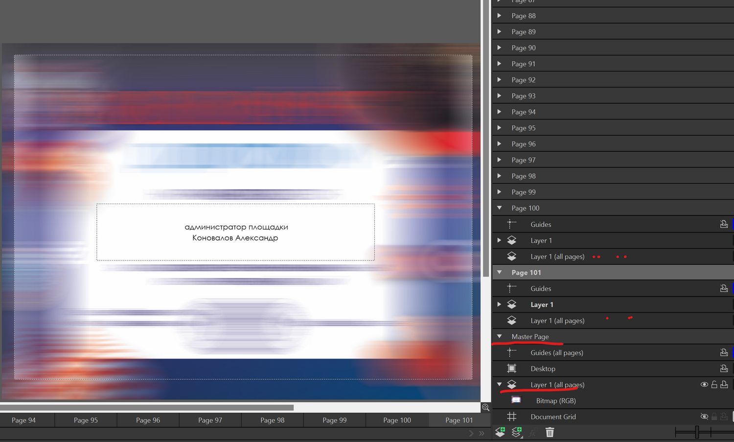

ммм..Подскажите, если я делаю New Master Layer (all pages) - появляется на всех страницах, окей. Но при выводе в пдф всеравно происходит "долгий" процесс, как если бы я копировал фон на каждую странцу (дублировал стр.) и большой размер. Т.е., как я понимаю тут не происходит "оптимизации"? Или я не так что-то делаю? Мастер в индизайне без проблем - файл 100 страниц 5 мегабайт (я к примеру). Из корела мастер пейдж - 400 мегабайт.

А если мастер-страницу сделать все-таки?

Прошу прощения, если вы не мне ответили. Мастер-слой (все станицы), который появляется и в мастер-странице и в слоях это не то?

После того как разместили графические элементы на мастер-странице, делайте слияние при печати, выбрав принтер Adobe PDF, а не в новый документ.
