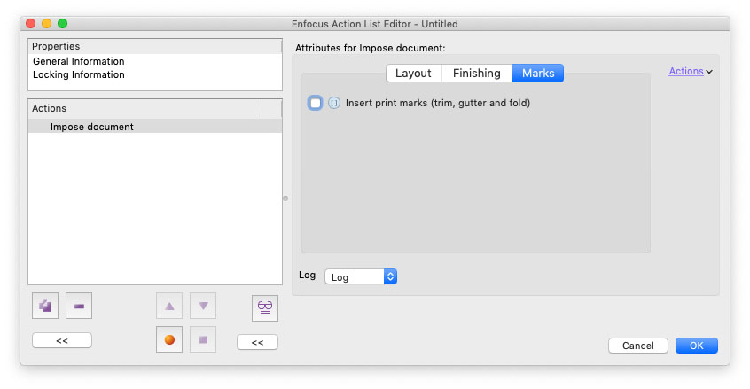

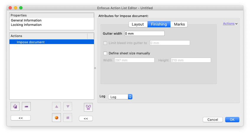

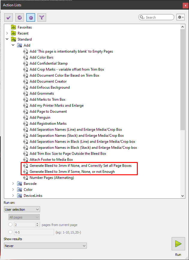

Немного спойлеров после тестирования PitStop 2021...
  • Booklet imposition — позволяет делать объединение страниц для создания спуска двумя способами, динамически регулируется корешок и размер результирующего листа. Метки работают в режиме on/off.
  • Improvements to page-based bleed functionality - новый механизм определения достаточности вылетов, а также их наращивания на базе AI. Очень круто!

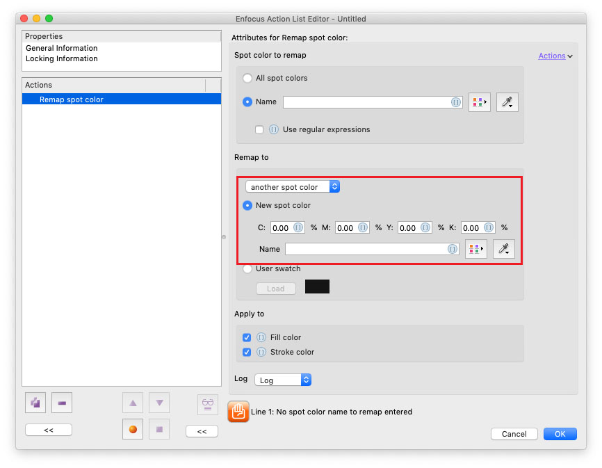

Мне понравились еще три экшена:
  • экшн Align/Distribute;
  • разделение объекта с fill и stoke на два разных;
  • добавление переменных в экшн Remap Spot Color;

Кажется я понял Improvements to page-based bleed functionality. Сейчас полностью зеркалит объект, находящийся близко к bleed, а будет видимо обрезаться в пределах указанных размеров.
Вопросы:
1. Какие два способа создания спуска?
2. Что дает добавление переменных в Action Remap Spot Color.
И ждем еще новостей.
Ну, обычно переменные в питстопе позволяют строить выбор из множеств. Что очень удобно. Может здесь тоже? Задавать параметры на лету
Реакции: AM Labs Solutions
Вопросы:
На второй закладке тоже есть переменные.
