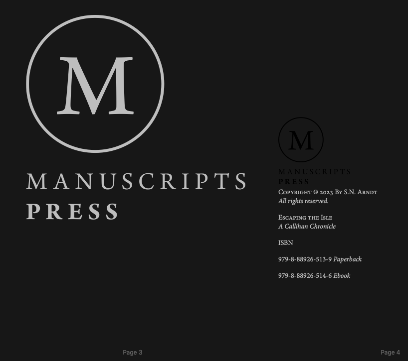

[ID CC2023] Помогите изменить отображение svg в зависимости от темы в программе чтения

это есть только в CSS, я боролся за то, что бы цвет менялся в зависимости от темы - темная или светлая. Судя по тому что вчера читал - это можно было налету реализовать через fill: currentColor, но ничего не получилось т.к. если как Вы выше заметили если svg встроен как image, то чуда не происходит...

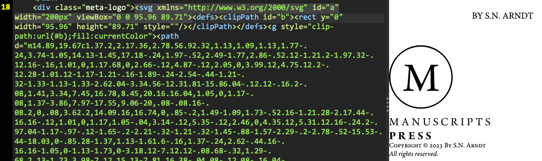

В svg коде в начале есть строчка: <g style="clip-path:url(#b); ">
попробуйте ее изменить <g style="clip-path:url(#b);fill:currentColor ">
это меняет цвет без класса, в самом svg

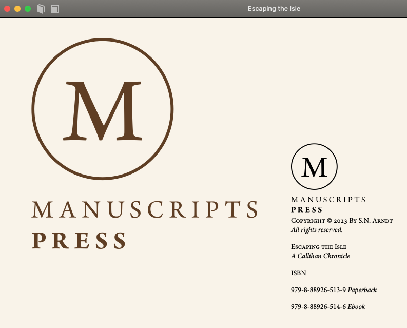

Когда я это прочитал, то не думал что это превратится в два дня чтения и экспериментов.... Спасибо за Ваше время.

Написано складно - только не заработало

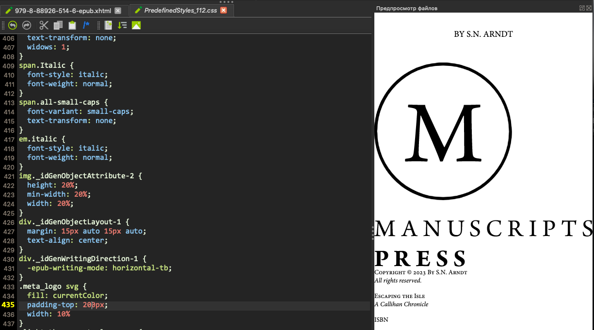

Вы таки нашли серебрянную пулю!! Снимаю шляпу :) Подскажите ещё парню из песочницы как логотип в размер загнать, а то он у меня по всей странице растянут, хотя в коде svg размер вроде задан.
eugeny
863
216
у класса .meta_logo задайте width: 20% ну или какой подберете удобный размер
в коде он задан, но там такая хитрожопая система пропорций ))
eugeny
863
216
надо задать у .meta_logo
а не у .meta_logo svg
т.е. вверху у класса где он без svg добавьте width
