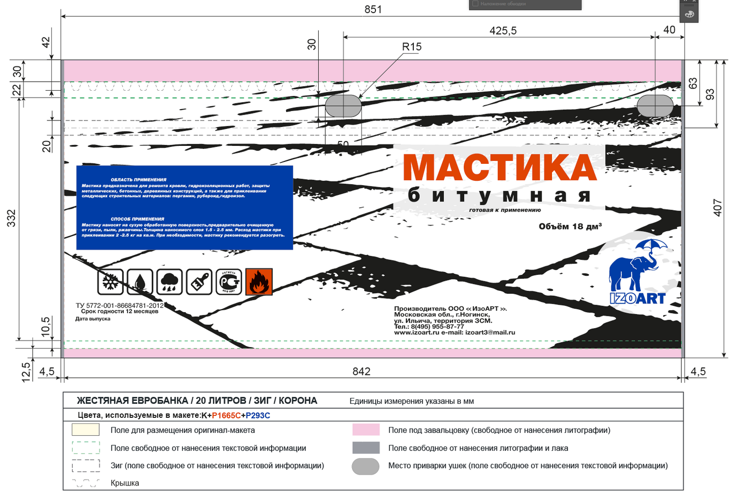

Ну не дизайнер я. Я допечатник ((( Пришли менеджеры и попросили "Этот заказчик очень важен для нас " и Бла бла. Дизайнеров у нас нет. Ну пришлось сверстать и доработать. Но чего-то мне не нравиться.
  • 2021-08-31 13-37-03 V20-CRL.ai  @ 53,3% (CMYK Просмотр наложения цветов) .png
    631 КБ · Просм.: 452
mnemonix
ॐ मणि पद्मे हूँ
579
175
Фон рвёт всё, слишком большие и контрастные детали. Сертификация и манипуляционные знаки тоже было бы лучше на белой подложке нарисовать.
Синее окно - BSOD.

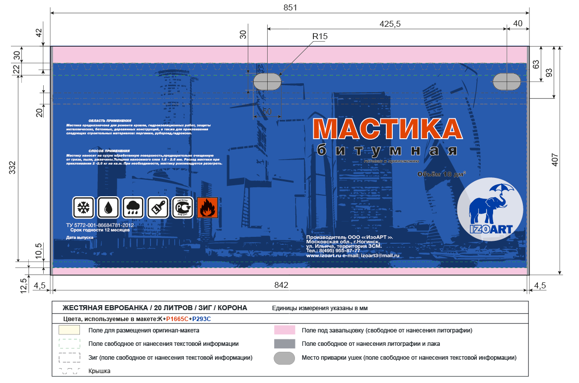

Вот чуть подправил. Вроде получше стало. Спасибо.
  • 2021-08-31 15-30-48 V20-CRL.ai @ 50% (CMYK Просмотр наложения цветов) .png
    123.8 КБ · Просм.: 308
1 846
Есть еще требования к размерам шрифта:
название, масса, срок годности должны быть написаны буквами высотой не менее 2 мм,
но у вас наверное там все крупно.
Иконки обычно просят размером не менее 5мм делать...
И не знаю, может быть стоит справа лого в кружке чуть отодвинуть от края, чтоб отступ был как от синей плашки до левого края

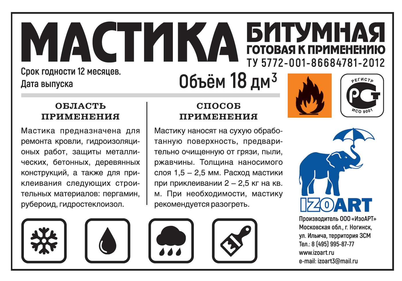

Ну в общем еще вариант. )
    116.4 КБ · Просм.: 345
  • 2021-09-01 10-18-16 V20-CRL.ai  @ 40% (CMYK Просмотр наложения цветов) .png
    116.1 КБ · Просм.: 355
Явно не своим делом занимаетесь. Этот вариант даже хуже первого.
Реакции: Nikle
1 846
То что черным по синему, сделайте белым или на белых (светлых) плашках...
И возможно мелкий текст про применение и чуть крупнее, чтоб он читался
Реакции: Nikle и AZ-597
