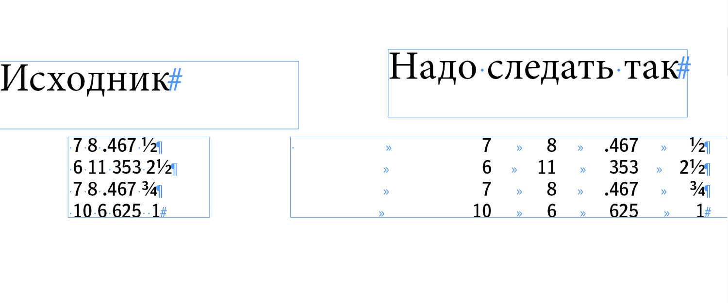

Собственно надо найти дробь (я так понимаю дробь задана символом) и заменить перед ней пробел на табулятор.

заменить пробелы на символы табуляции (^t).
Да, там есть двойной пробел, который надо заменить на один таб... Если их много, то сначала через поиск/замена заменяем два пробела на один.

Сори, но я привел только часть таблицы. Там есть и слова ы тд. Простою заменою здесь не проканает. Надо именно сделат поиск по дробям. Это спортивная таблица и пока что я вбил наиболее используемые дроби (1/2 1/4 1/8 3/4) с последующей заменой, пока что это решает проблему но если будут использоватся другие значения дробей то надо будет их всех вбить в автозамену
У вас же и в исходнике дроби. Как-то у вас проблема не формулируется в понятном виде.

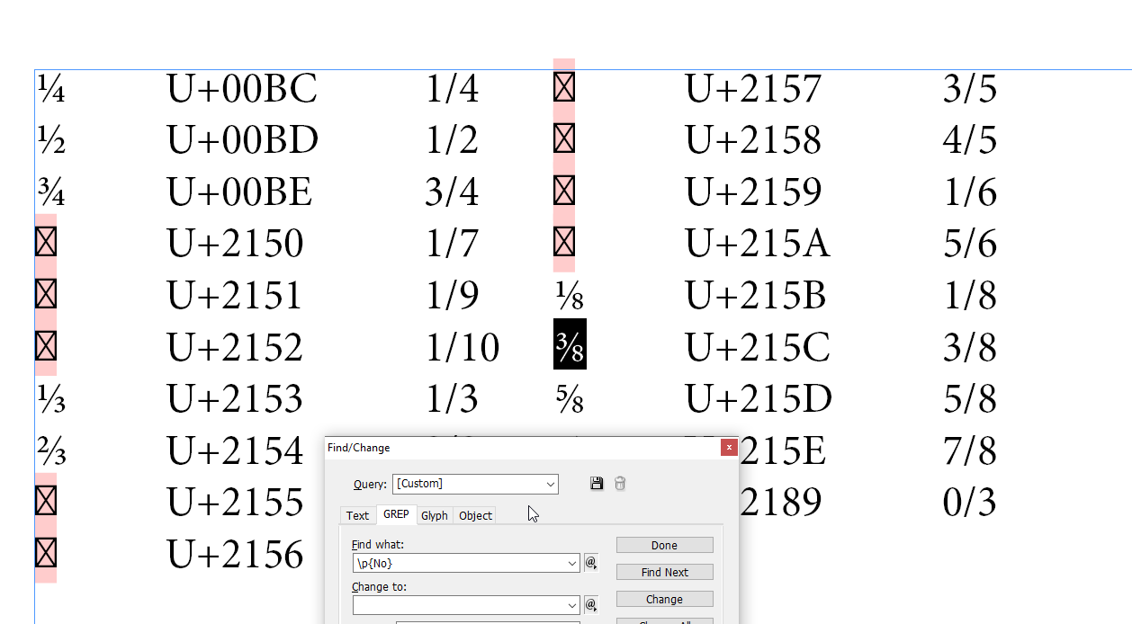

Уж сколько раз твердили миру: выкладывайте idml, а не indd.
Хотя бы ради уважения к софорумникам...
23 565
12 530
не число а дробь
Вы про такие?
посмотрите тут
23 565
12 530
sashamo
541
10
Вы про такие?
посмотрите тут
Да. Это я имел ввиду. Но я уже вроде сделал grep (вбил в поиск несколько дробей-символов которые используются в спорте и вроде пока все работает норм)
23 565
12 530
Они вообще чаще используются, поэтому в Unicode намного раньше появились и есть практически в любом шрифте с western кодировкой
Ну переделайте, этот короче и универсальный
