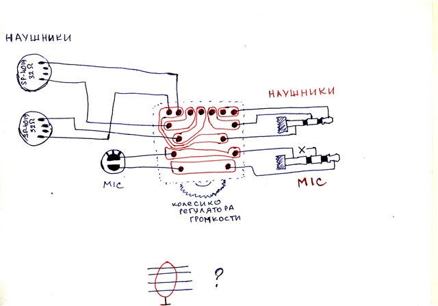

Нет я конечно могу нарисовать схему наушников как я ее представляю '))' но чем это поможет? Два динамика и сдвоенный переменный резистор нет там больше ничего
Схема ля иллюстрации на самом деле там немного не так но принцип тот же
Звук будет регулироваться на участке 1/10 оборота, если что, больше ничем не грозит :)

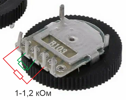

Поставь на 10кОм и параллельно включи постоянный резистор ок. 1.2 кОм. будет как раз 1 кОм.

не знаю, что тут особо смешного, особенно когда ситуация безвыходная, но работать и регулировать будет. Правда, регулировать заметно будет не по всему ходу резистора, грубовато, но это лучше, чем просто 10кОм.
Ноги на переменнике могут отличаться, резисторы разные бывают, это нужно цешкой проверить перед пайкой
