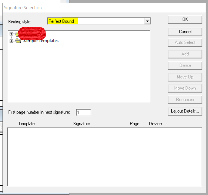

Приветствую!
Давно хотел спросить, но все как-то не сложилось.
Ситуация следующая, когда делаем новый job, при выборе нужно template есть опция binging style и по умолчанию это - perfect bound.
Можно это как-то заменить на flat work ?
дело в том что основная масса работ именно оддельные листы, типа листовки/плакаты и т.п.
В файле вашего профиля (C:\Program Files (x86)\Kodak\Preps 5.3.3\Profiles) строчка
-DEFAULTBINDINGSTYLE:1
Отвечает за порядок. Номер 1, как в примере выше будет выводить Flat Work по умолчанию

для спусков "одноразовых" я использую Препс 8, там быстро можно размножить и выровнять, не идеал но пока справляется.
а для более менее форматных и повторяющихся то уже нормальные темплэйты в Препс 5, просто не удобно каждый раз выбирать стиль брошуровки когда львиная доля выпадает на flat work.
теперь все ок, спасибо камраду
