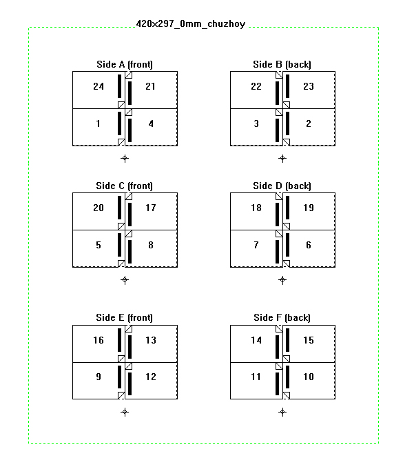

Нужна помощ в мысли сосздания единого шаблона, если это реализуемо, конечно )
Каталоги печатаются тетерадями по несколько листов, а потм собираются в единую книгу.
Объем страниц разный, не методика одна, по несколько буклетов сшивают в один, подбором.
Сейчас далаем вывод так:
к примеру если общее кол-во страниц 48 то выводим двумя частями 01-24 (3по8стр, буклетом) / 25-48 (3по8стр буклетом)
Это как то можно объдинить в один шаблон?

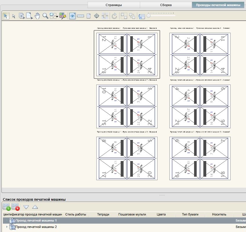

Можно и нужно :) Ищите Perfect Bound тут

там немного сложнее, нужно три печатных листа (или более) как saddle stitch, а потом этих несколько тетрадей как perfect bound
не соображу как это объединить...
а можно пример?
Gad
2 976
1 408
Ну а я перестал понимать что Вам нужно :)

IgorQ.WRD
319
11
опишу подробнее.
к примеру есть каталог 48стр.
печать двумя тетрадями по 24стр.
спуск на лист 8стр
8стр+8стр+8стр (это буклет на 24стр)
потом две тетради по 24стр (буклетом) сшиваются внакидку
т.е.
01-24
25-48
количество может менятся, формат не важен ибо может быть разный, но принчип остается.

Gad
2 976
1 408
IgorQ.WRD
319
11
всем спасибо!
