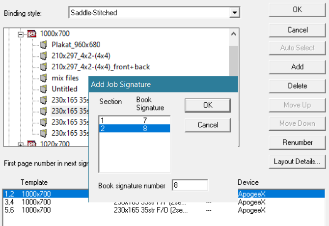

Ну да, я имел ввиду автоматически не добиться. Либо шаманить в ран листе, либо сначала сделать развороты, а потом спуск Cut and stack. Второй вариант годиться больше, так как у тебя количество страниц разное и шаманить надо будет по-разному. А где ты нашел book signature?

Давай по поводу book signature. Это показывает номер следующей части для первой и второй секции.
А смысл секций нужен для сборки тетрадями для шитья нитками.
