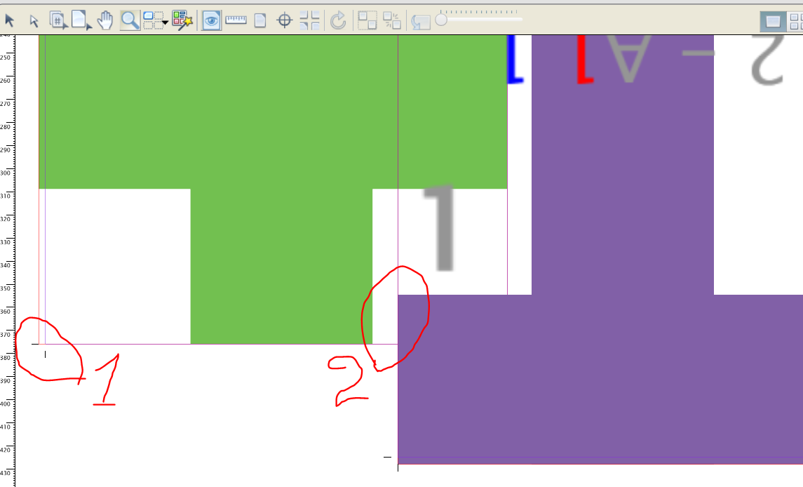

Приветствую, ситуация следующая.
при спуске отдульных деталей, которые находят друг на друга, пропадают вылеты в местах наложения.
на скрине фрагмент 1 (вылет есть) и фрагмент 2 (вылет пропал)
это нормально?
как-то можно побороть?

ну это же абсурд, неспособность программы реализовать такое решение.
Preps 5 без такого глобального smart позволяет впустить две независимых страницы.
кстати это я колегу пытаюсь отучить делать подобное в Иллюстратор )
Можно использовать такой костыль: сделать в пдф трим бокс по размеру блид бокса, а потом раскладывать.
