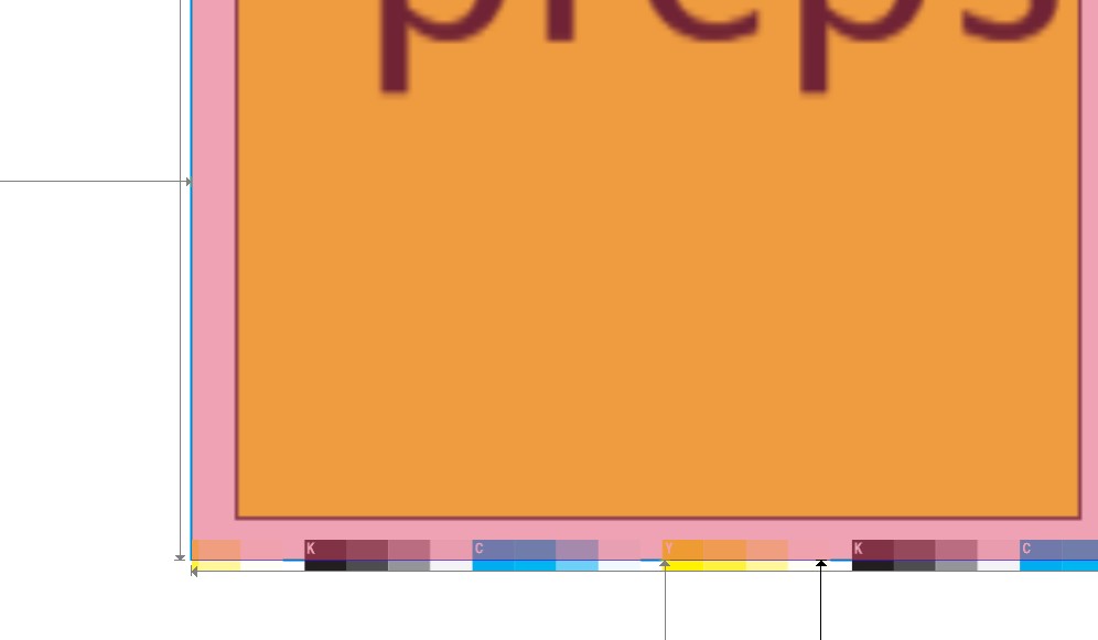

Подскажите возможно ли в Препсе сделать непрозрачный фон страницы шаблона? Проблема возникает когда под PDF в котором нет полной заливки по формату, попадают края меток или шкалок при тесном монтаже. В идеале бы они перекрылись белым полем но из-за прозрачности выглядывают из-под макета. Пример прилагаю

Только нарисовать прямоугольник, залить его белым и положить под макет.
Но правильнее сразу делать путёвый макет.
В Preps по моему нет такой возможности. В Сигне есть специальная маскировочная метка мотива именно для этой цели.

В препс тоже можно создать непрозрачную метку и подкладывать её. Но правильнее вовсе не пихать метки, если они не влезают.

Всем спасибо, решил вопрос так как и надо было с самого начала - экшном для питстопа.
