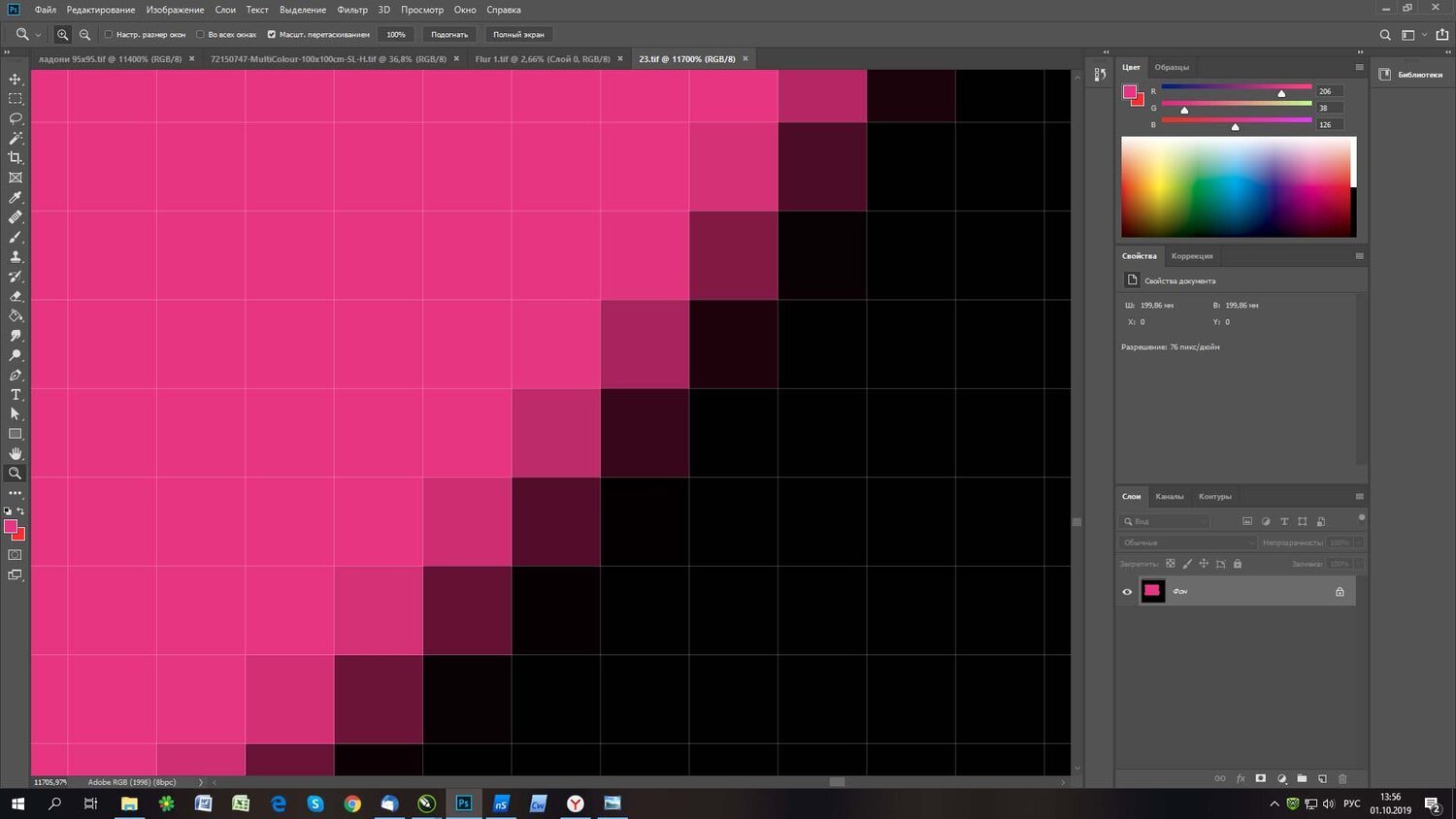

Добрый день! Сразу хочу сказать - не являюсь профи в работе с данной программой. Проблема в следующем - необходимо создать рисунок - на черном фоне некий рисунок (желтый квадрат, красный круг, зеленый овал), т.е. всего 4 цвета. Рисуем и при сохранении в .tif на границе фигур появляются пиксели других оттенков см.фото. Дело в том, что в дальнейшем данный рисунок должен быть отрипован в другой программе - NeoStampa, которая разбивает изображение для печатной машины по цветовым каналам. И все эти "грязные пиксели" вылазят в каналы, которых у машины просто нет...

Да вот купили фотошоп... Но в Corel подобная проблема тоже была...
Я не пойму - эта ваша странная программа
только растр принимает? Или можно все таки вектор? Потому что хотите вы чудовищно странную вещь, скажу вам по секрету

Пользуйте векторные EPS и PDF из корела и будет вам счастье
4 253
2 065
Судя по всему, ТС и в Кореле делает растр
канала всего 4, в чем легко убедиться, перейдя на соответствующую вкладку
только файл должен быть CMYK, а не RGB

Не думаю, что имеются в виду эти каналы - иначе она и такое изображение превосходно разбила бы
Но все равно меня терзают смутные сомнения, что топикстартер чего то недопонимает или недоговаривает 'hmmm'
Это скорее всего не важно - главное, чтобы файл в .tif был.
Если бы я знал , что сказать - сказал бы...
33 276
Это вам кто сказал? Те, кто на этой программе работает? %8 '8()'
Тогда пусть дадут вам пример валидного файла, а вы его сюда покажите
Иначе это все чертовски странно выглядит
RayW
4
Всем спасибо! Сделали в Corel. Да, меня ввели в заблуждение, NeoStampa понимает и другие форматы.
