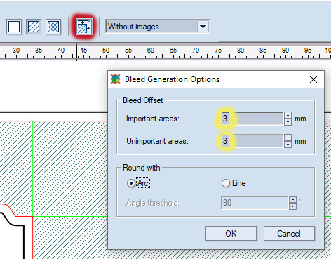

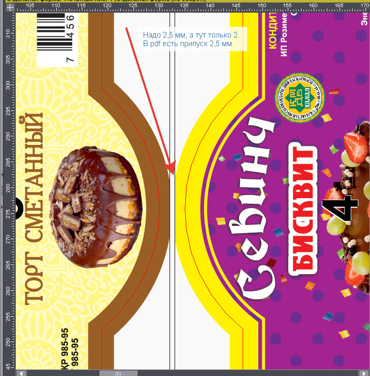

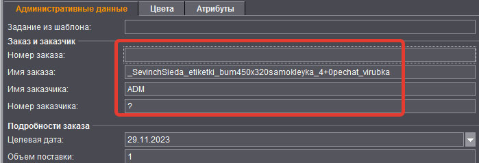

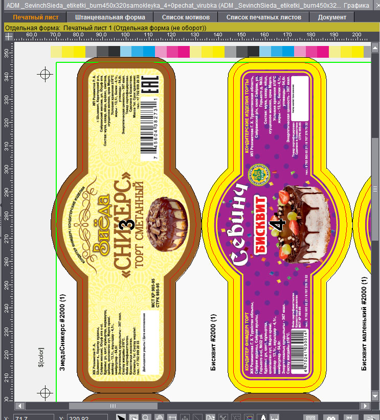

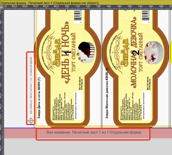

Собственно вопрос: как изменить величину припусков уже на этапе монтажа? По умолчанию в настройках поставил 2 мм, а именно на этом спуске нужно 2,5. И второй вопрос, почему когда я пишу информацию в спецификации и она нормально дублируется на спуске, но в режиме "упаковка" почему то не хочет. В остальных режимах нормально.
OlegZ
61
Открывай PackagingPro Editor, там выбираешь каждый shape, у которого надо именить припуск и меняй:

eidarcheg
11
Совсем другое дело)) Огромное спасибо! А как вторую проблему решить, подскажете?
