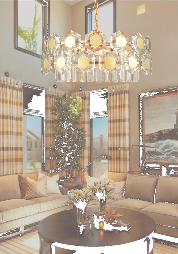

Добрый день. Вот 1 страница из многостраничного pdf файла. Подскажите, что сделали с изображением, что самые темные места стали 0;0;0;100?
При печати офсетом эти места соответственно выглядят серым. При этом, таких изображений всего несколько из 300 страниц документа.
Дизайнер говорит, что все изображения готовил одинаково с использованием профиля iso coated v2 300.

Тоже про это думал. Но при таком цветоделении все темные места плавно переходят в черный канал. А в моем случае, как-то уж слишком грубо. Как "моль макет погрызла" 'otbline'
2 061
вангую: выделил все темные и залил 100% черным.
Уж на это б0льше похоже ))
Подобное может случиться из "слышал звон", что черный должен быть 100% К
'hz'
Реакции: Chursin Viktor и Drawer
моль макет погрызла
Как вариант :) Вот она... моль...
Скорее просто косяк :) Не так обработал участки с TIL > порог. Не тот экшн к примеру запустил и не заметил :) Сложно представить что кто-то сделал это намеренно.

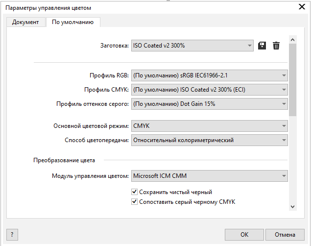

PDF сделан в CorelDraw. Стоят галки там, где не нужно, поэтому независимо от профиля черный будет в одну краску.
    24.3 КБ · Просм.: 107
33 248
10 854
Нижняя галка же!
