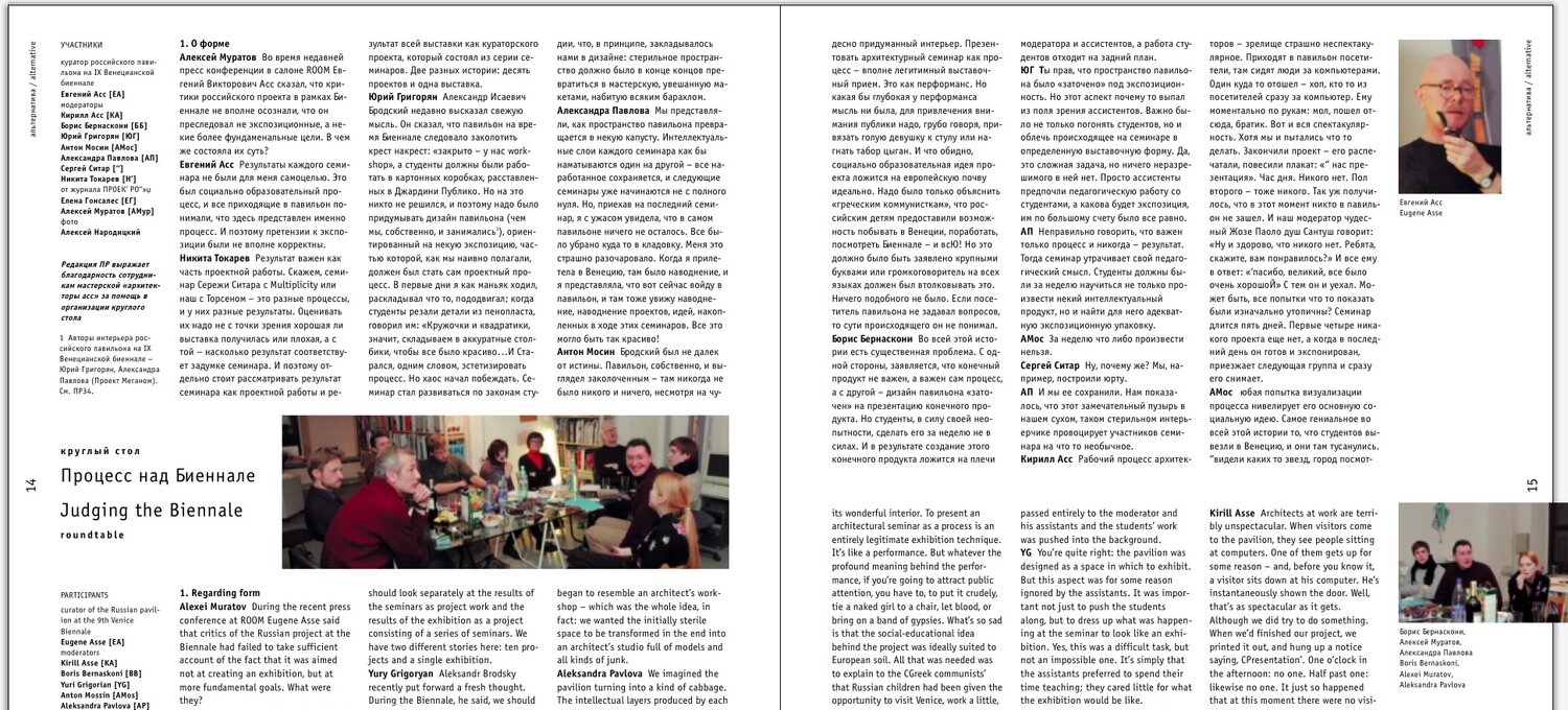

Верстка 2005 года:

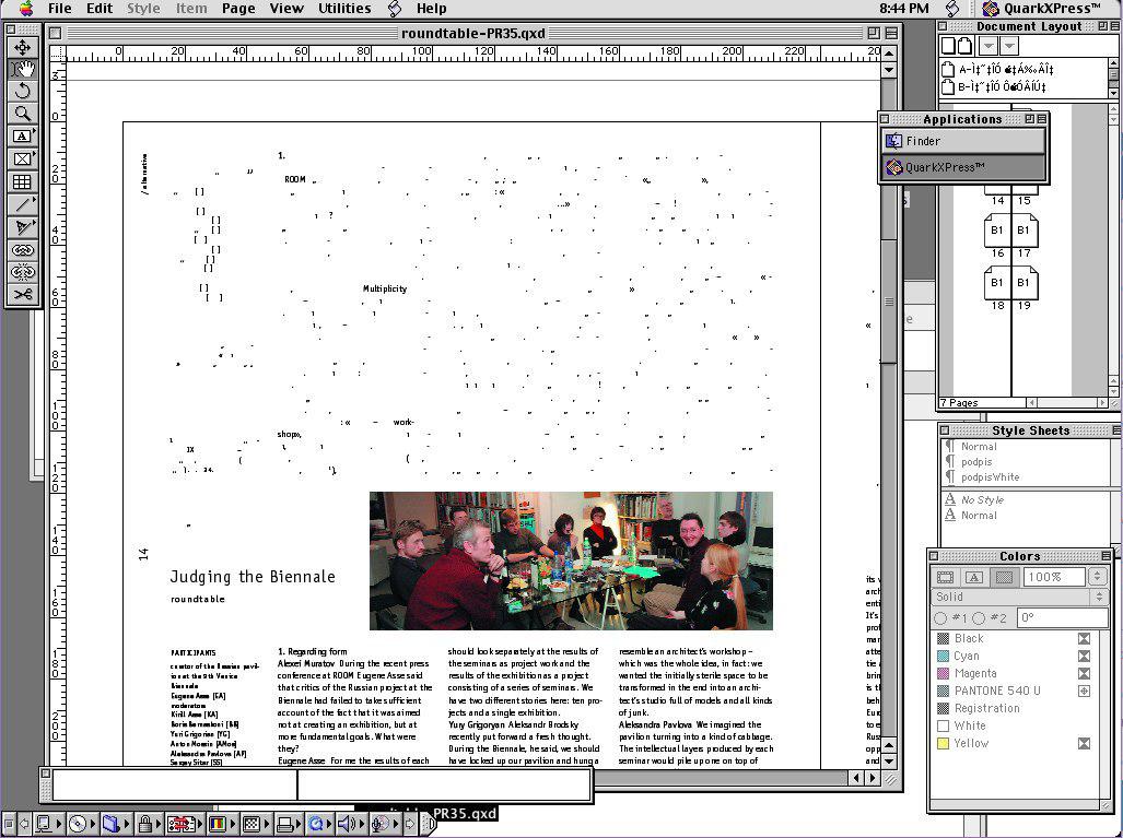

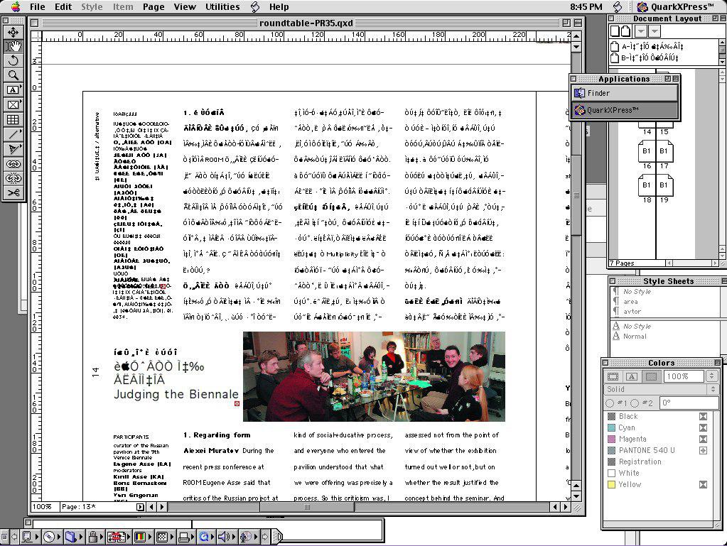

Виртуалка со старой ос + старый кварк. Воссоздайте среду, в которой версталось

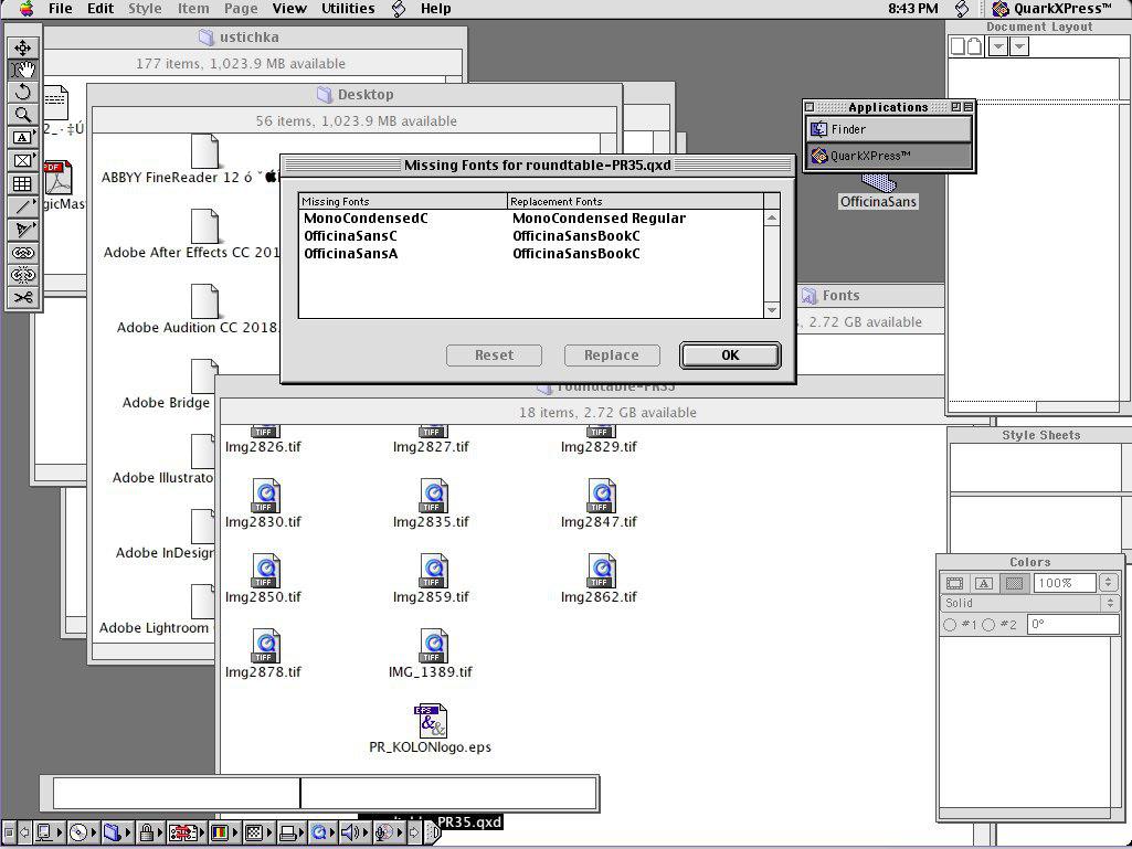

Спасибо за совет! Воссоздала среду, но столкнулась с проблемой шрифтов.
В чистом виде открывающаяся верстка выглядит вот так:

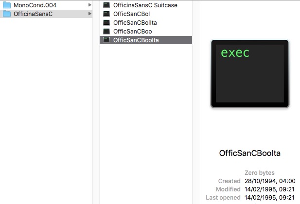

Шрифты в коллектах имеют нечитаемый формат exec и нулевой вес.
Современная Оффицина встала на macos 9 с большим трудом и не отображает кириллицу вовсе.
Не подскажете, как получить читаемый текст?
Известный баг. Маковские шрифты исчезают, если читать носитель или разархивировать их на винде.
Разархивируйте или читайте с носителя на маке, не на винде.
Не только, пропадают, если пересылать через веб as is. Нужно обязательно заархивировать, на маке конечно. У меня бывают проблемы с такими шрифтами из очень старых работ. Если нужно открыть работу в современном софте, конвертирую шрифт из форматов классики в otf при помощи в Transtype 4.

Любая операция, что не учитывает вилку ресурсов, теряет информацию шрифта.

Ну не вот прям сразу потеряется, только после потери скрытых одноименных файлов рядом. У меня на ext4 и ntfs всё сохраняется, хотя новые добавить не даст в полной мере. Даже запрещенные символы в именах выживают, но видны только из macOS

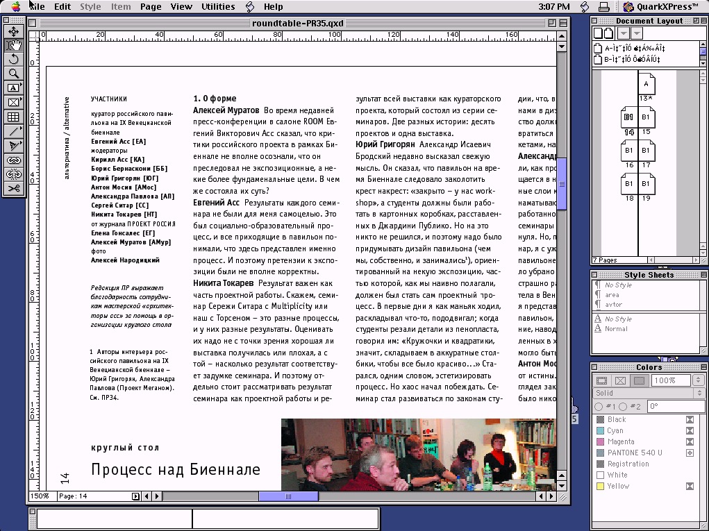

Обновляю тему. Я добралась до СД с коллектами. Нужные шрифты в них присутствовали в неизмененном виде и успешно встали на девятую ось.
Вывод пдф завершился успехом.
