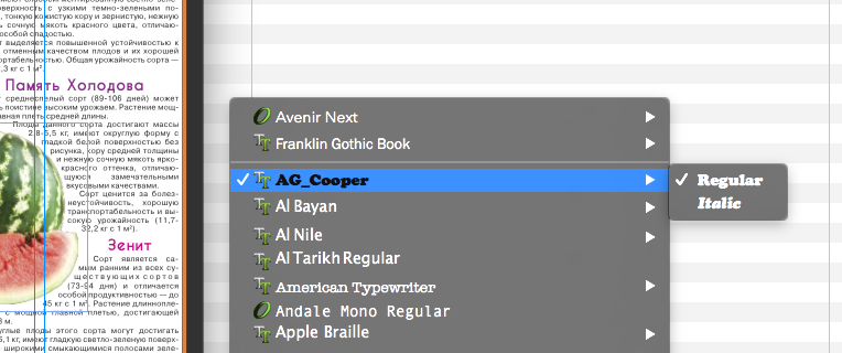

Маковский QuarkXPress 2018, шрифт установлен из архива ТС. На Windows сейчас проверить не могу…

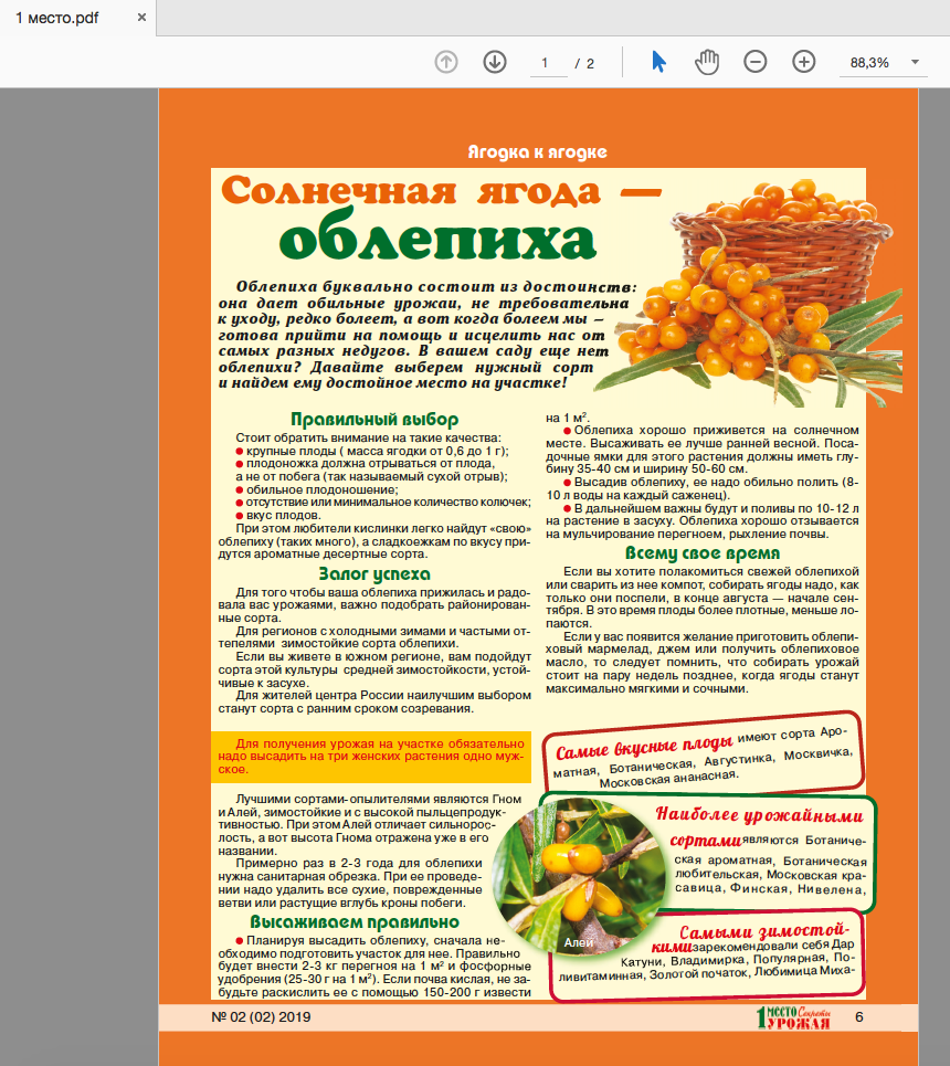

А это скрин полученного PDF:

А вообще какая-то локальная повторяемая проблема на компьютерах ТС. У меня на трёх (два с Windows (7x64 и 10x64 1809), один с Mac OS) всё экспортировалось нормально, вне зависимости от того, как шрифт отображается в списке шрифтов.
