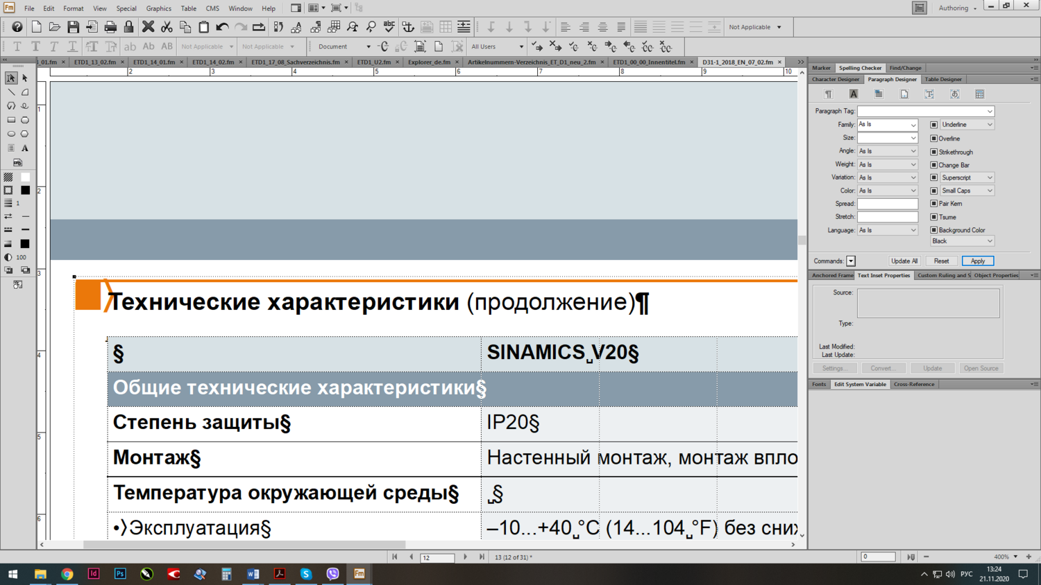

2. На нескольких страницах идет повторяющийся заголовок (Заголовок (continued)) . И после перевода на одной странице эта строка пропала. Как ее вставить на место не понимаю. Пробовала тупо скопировать и вставить, но получается какая-то фигня. Я понимаю, что у меня нет самых элементарных знаний программы, но проблему решать надо )) может кто-то поможет?! ))

По второму вопросу с пропавшим заголовком тоже немного разбиралась. Одно могу сказать, этот заголовок не в колонтитуле.
строчка с оранжевой бабашкой должна повториться на след. странице, но она исчезла. И скорее всего она отдельно от таблицы.

А пропавший заголовок прячется в страницах-шаблонах. Только вам нужно найти правильный шаблон и применить его к нужной странице. Зайдите в View - Master pages, найдите нужный шаблон и посмотрите, как он называется (название отображается внизу окна программы рядом с номером страницы). Затем переключитесь обратно на Body pages, перейдите на нужную страницу, в любом пустом месте вызовите контекстное меню страницы, Page layout - Master page usage, выделите галочку Custom и выберите нужный шаблон. По памяти не скажу, как он может называться, файлы не сохранились.

UPD:
Уточнение: для левой и правой страницы идут разные шаблоны. Шаблон "Шаблон_Links" и "Шаблон_Rechts" - это левая и правая страница. Выберите _Links или _Rechts в зависимости от того, левая это страница или правая.

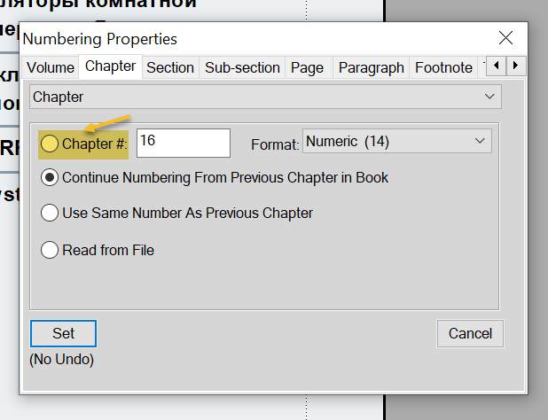

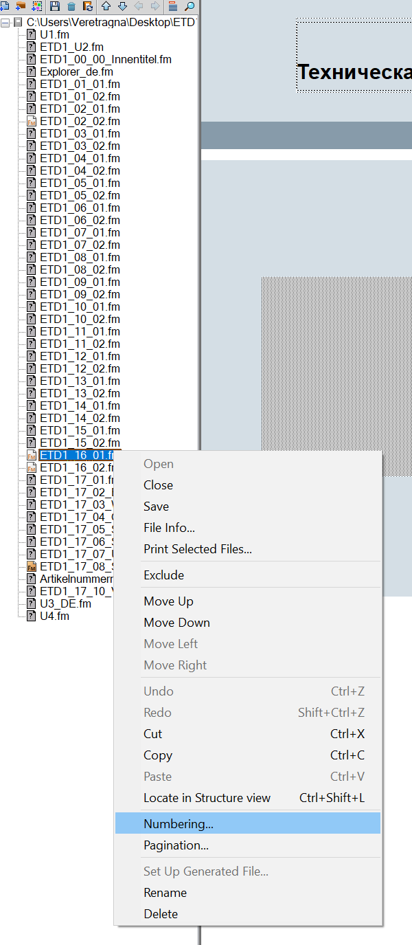

Настройка нумерации хранится именно в книге, вот здесь:
Чтобы включить ручной режим, зайдите в настройки нумерации и установие галочку в положение Chapter #, а затем подтвердите изменения, сохраните все и обновите книгу.
В главе 2 перекрестные ссылки тоже обновятся.

UPD: установил номер главы и обновил книгу по собственному совету. Номер поменялся с 16 на 14 всюду: и в главе, и в оглавлении, и в главе 2.
