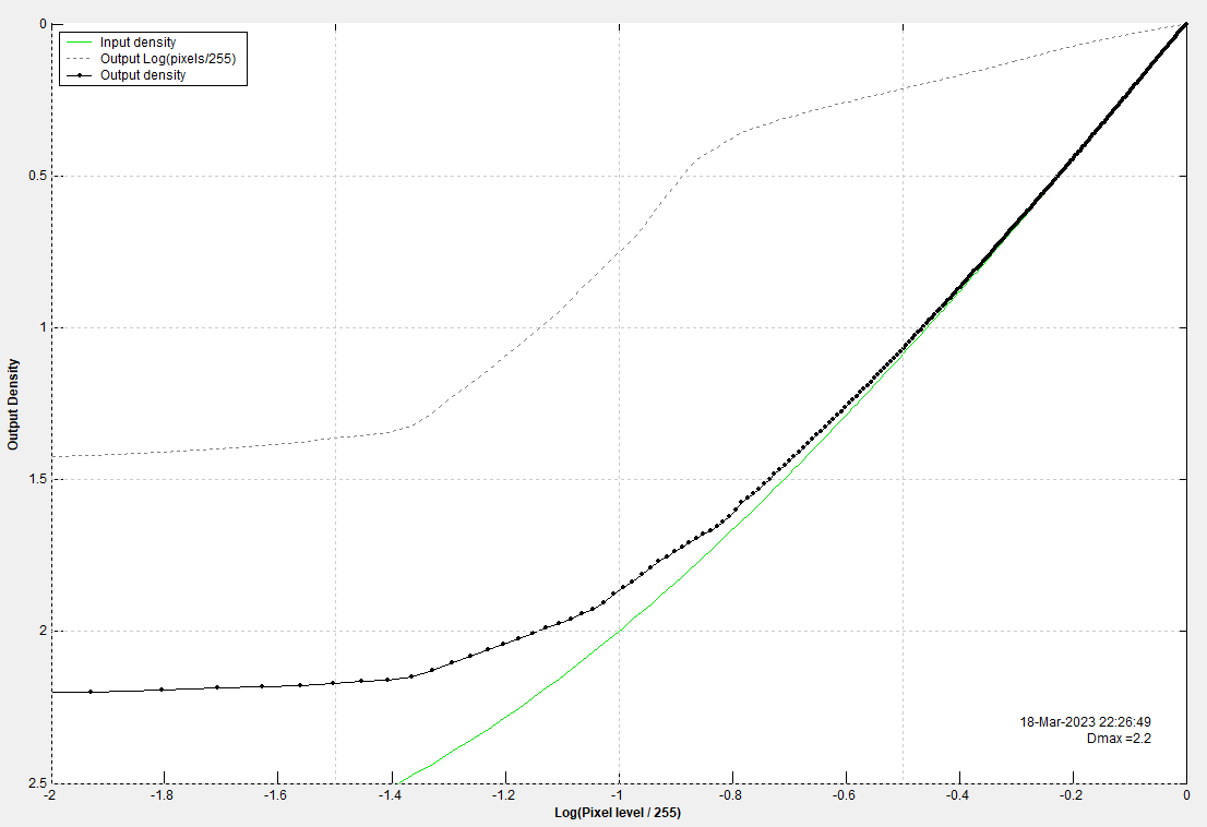

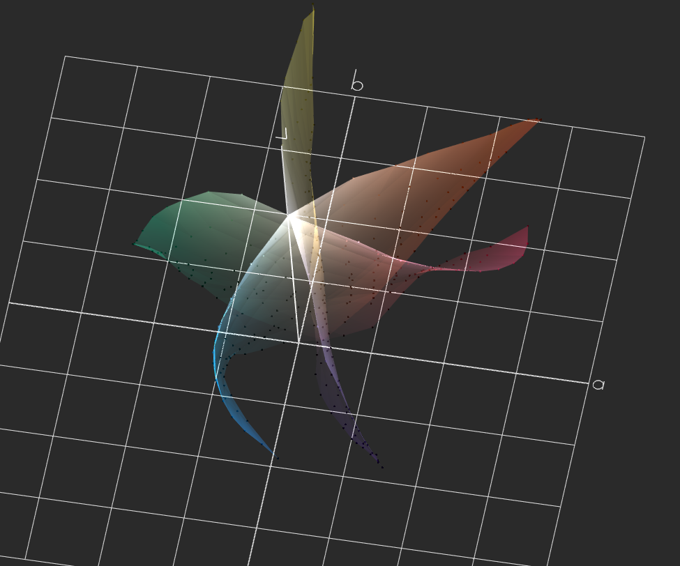

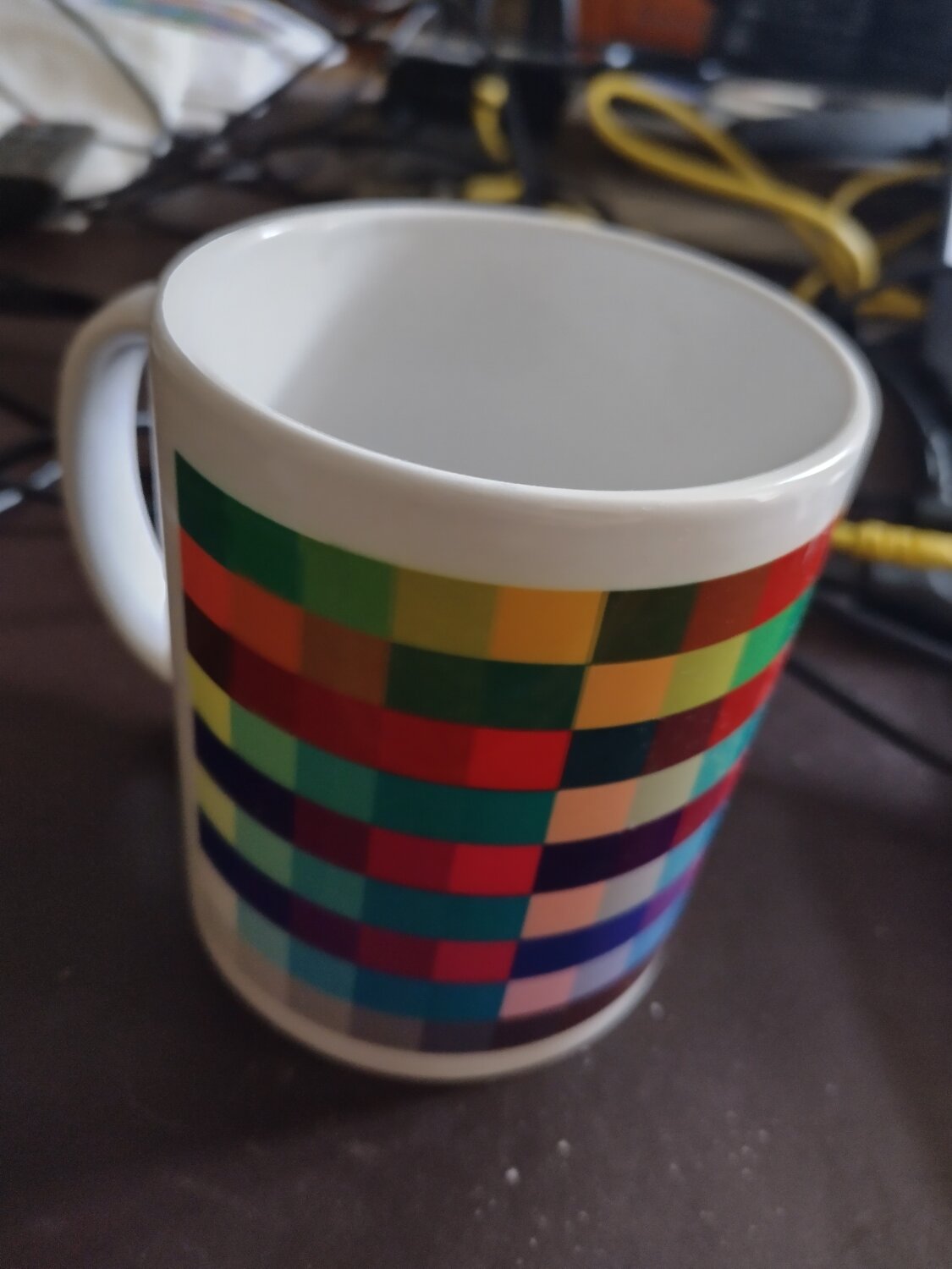

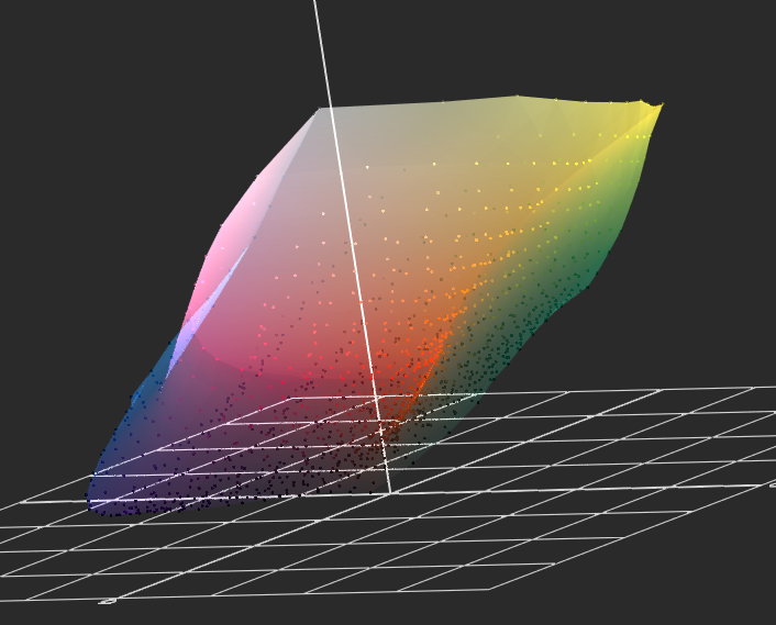

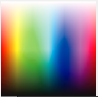

С последнего заказа на кружки. Было 300 точек / 4 кружки, делаю в Argyll, пресс зажимной, поэтому равномерность не самая, но для реальной продукции этого достаточно, тем более для печати рисунков, как в данном случае. Плашки сгенерированы равномерно по RGB с сильным прогибом кривой контраста в сторону тёмных, тем не менее недостаточно близким к фактической кривой принтера (иже с RGB-драйвером). Цветовые охваты тут сильно зависят от чернил, регулярно какие-то оттенки кошмарно проседают. Кроме того, при термосублимации много зависит от параметров техпроцесса и используемых материалов. Цвет лучше получается, если создать источник света под материал в условиях типового освещения (утреннее солнце + доля светодиодов). Действительно, несмотря на замер на неровной поверхности, термосублимация на глянцевом фаянсе на удивление менее капризна, чем типовая фотопечать на малютках. Возможно, из-за высокого контраста и малой доли отбеливателей. Графики ниже приведены в абс. колориметрическом (3D) и отн. колориметрическом (2D).

Следует добавить, что если Сергей и Павел столкнулись с т.н. матовой бумагой для термопереноса (фактически просто матовая фотобумага, без тонкого, с виду сатинового покрытия), им можно посочувствовать. Действительно, такая переноска раньше рекомендовалась для кружек, т.к. на ней не вскипали чернила, но доля переноса была не велика, цвета выходили бледными, а зависимость от времени переноса - очень чувствительной. Также стоит взять во внимание выдержку кружек с переноской после запекания. Если переноску снять сразу, небольшая часть краски попросту испарится с горячей кружки, и даже может дать шлейф при возгонке по стенке. Однако, некоторые предпочитают снимать переноску сразу.

Плашки сгенерированы равномерно по RGB с сильным прогибом кривой контраста в сторону тёмных, тем не менее недостаточно близким к фактической кривой принтера...
Вот здесь себя поправлю: прогиб был в светлую сторону, в утилите-генераторе Argyll targen это задаётся ключом -p, но тем не менее, плашки оказались слишком тёмными. Это видно по распределению точек на диаграмме cups4.

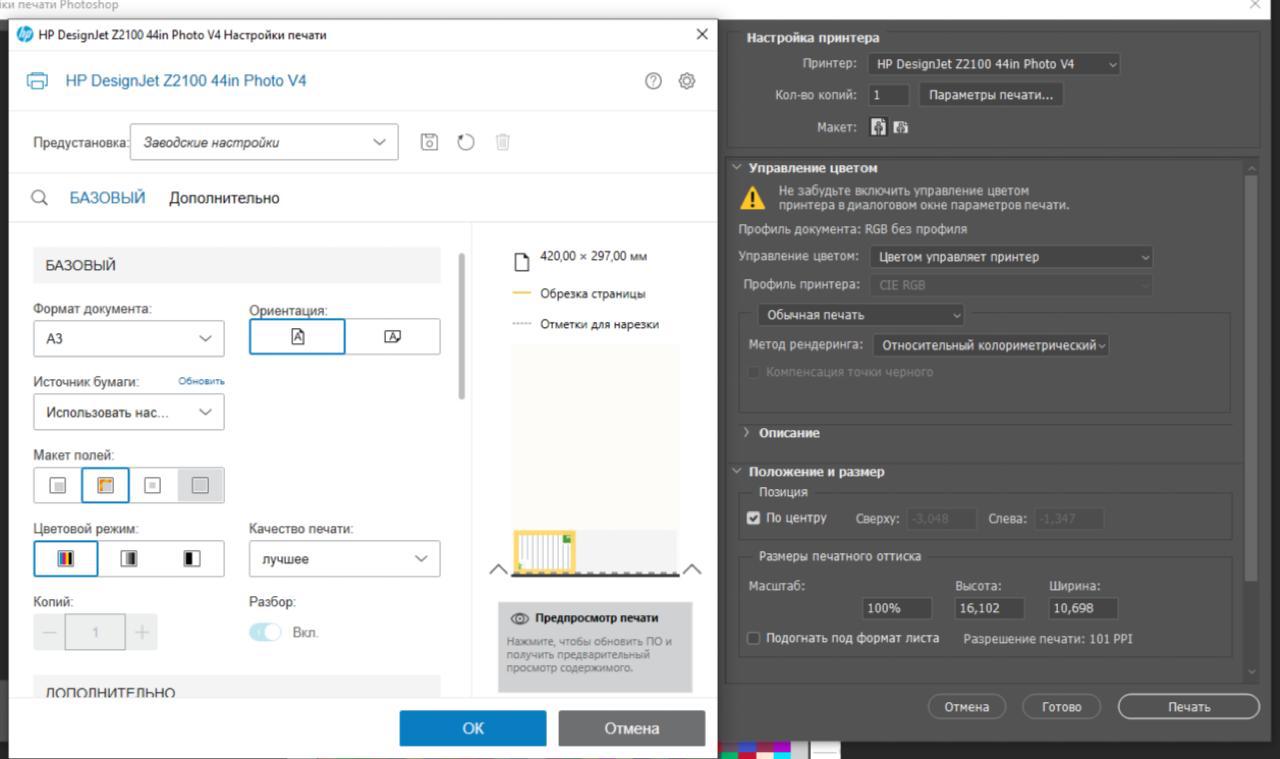

Доброго времени суток.
Столкнулся с тем, что после замены чернил на HP Z2100 с оригинальных на Moorim не удалось построить цветовой профиль не встроенным спектрофотометром, ни внешним i1Pro 2.
Бумага матовая Lomond 190 гр. и на оригинальных чернилах все было отлично.
Как залили совместимые - не удается профиль построить корректный.
Причем экранная цветопроба показывает, что все адекватно.

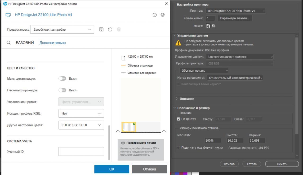

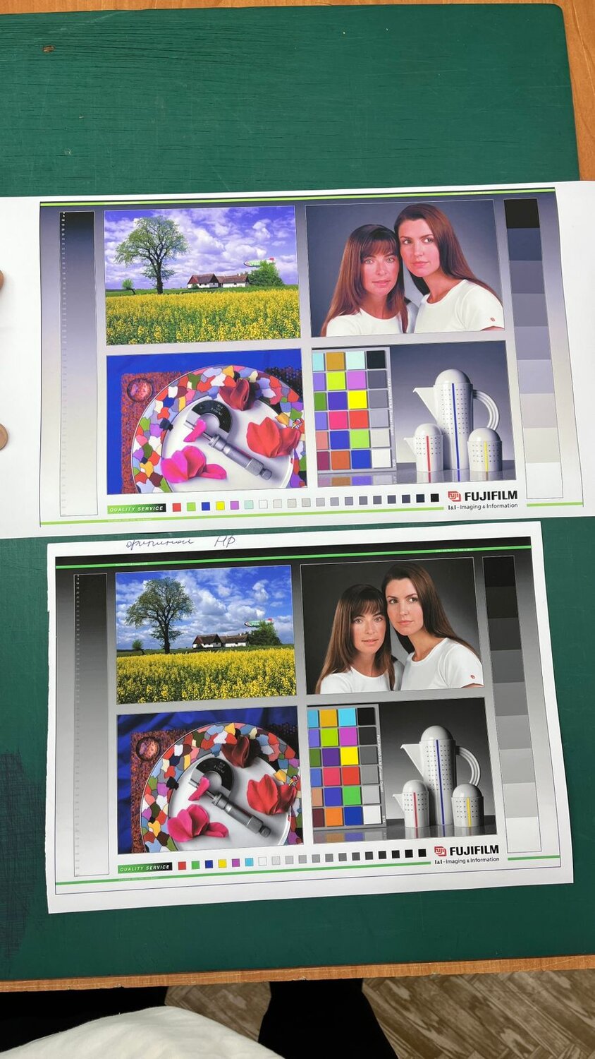

serg_shmatov
55
Не знаю, как насчёт шкалы, тут вопрос в том, какой вариант профиля используется - RGB или в цветах принтера (т.е. CMYK) с линеаризацией, отсекающей ненужные участки, и сплитингом, корректирующим провалы между лайтами и насыщенными красками. Если Хьюлетт под приличным РИПом, проблема решается, если под родным драйвером - не знаю, эти машинки не профилировал. Чертёжные T-шки, судя по всему, профилировать невозможно, мне показалось, что у них во всех режимах адаптивный вывод цвета.
Печать через стандартный драйвер что с оригинальными чернилами, что с совместимыми (moorim).
Управление цветом полностью отключено (для подстраховки убрал и заводские профили из системной папки для этого плоттера).
Пробовал подключившись удаленно распечатать мишень через i1profiler, указав в драйвере явно бумагу из списка материалов. Мишени визуально идентичны, так что думаю нет смысла замерять вторую (напечатанную через профайлер).
На скринах - это они сами печатали через Photoshop.
Больше склоняюсь к тому, что что то не то с чернилами (какой то цвет не соответствует, т.е. что то залито не так).IMG-20240327-WA0001.jpgIMG-20240327-WA0002.jpgIMG-20240328-WA0001.jpg

Вы пытаетесь неродными чернилами попасть в заводскую линеаризацию и не попадаете, что предсказуемо. РИП все решит - принтер этот поддерживается как в HT так и СТ режимах.
