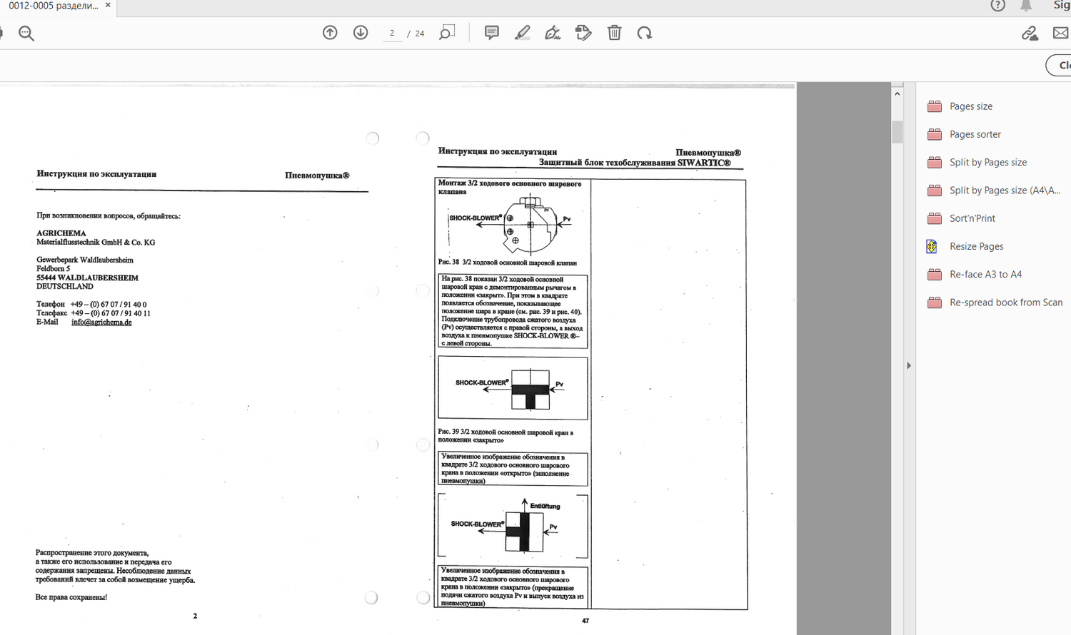

Оживлю некротему.
Довелось тут разбираться со сканированными брошюрами А4, шитыми на скобу. Расшили, отсканировали на автоподатчике форматы А3. Нужно было восстановить нормальный порядок страниц в А4. Использование QIP или PitStop было неудобным, т.к. не везде стоит, нужно настраивать на разные количества страниц, а таких брошюр было много. Был написан скрипт Re-spread book from Scan . Быстро, просто, удобно. Как мне кажется, самый простой и удобный способ из всех, предлагаемых выше.
Соответственно, может быть использован для восстановления любых спущенных брошюр, приготовленных для печати по схеме "последняя - первая" "вторая - предпоследняя", что является стандартным

А как им пользоваться?
Да все как всегда, скопировать reorder.js в C:\Program Files\Adobe\Acrobat DC\Acrobat\Javascripts (ну или где у вас Acrobat установлен), Add-on tools, ну и либо Re-face, либо Re-spread, по потребности. После обработки образуется новый файл, где все исправлено. Вроде как несложно
