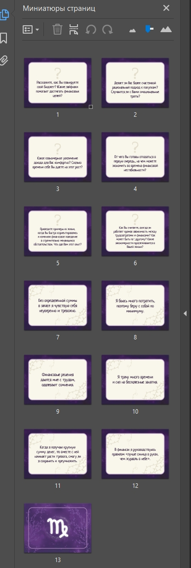

Подскажите, люди добрые, как последнюю страницу продублировать/вставить после каждой в документе?

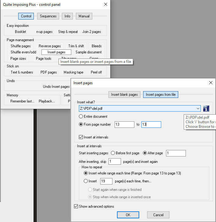

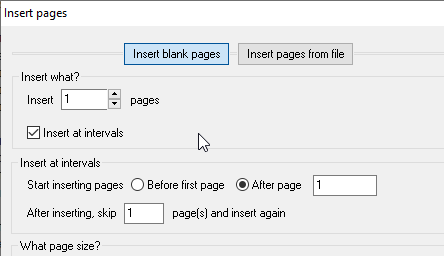

Размножаем последнюю стр. Page Tool, чтобы кол-во стр для лиц стало = кол-ву оборотов. Затем Shuffle Pages, там Single Sided Cut Stacks 1..2

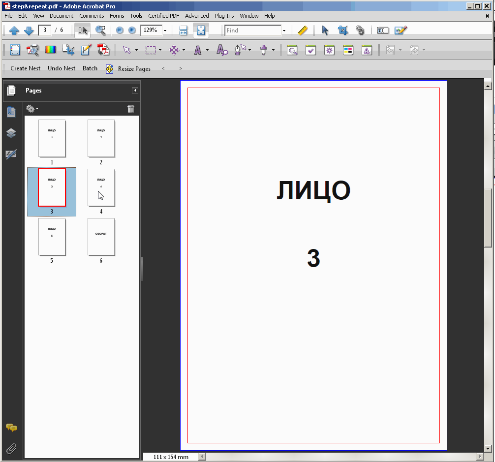

QIP не пользуюсь :) У меня это сразу в акробате, не всегда оборотная сторона последняя или первая, присылают по разному, потому мне в акробате удобнее, можно передвинуть полосу которая будет одинаковой на нужное место :) В общем у меня это так выглядит:
