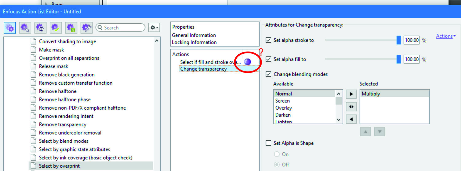

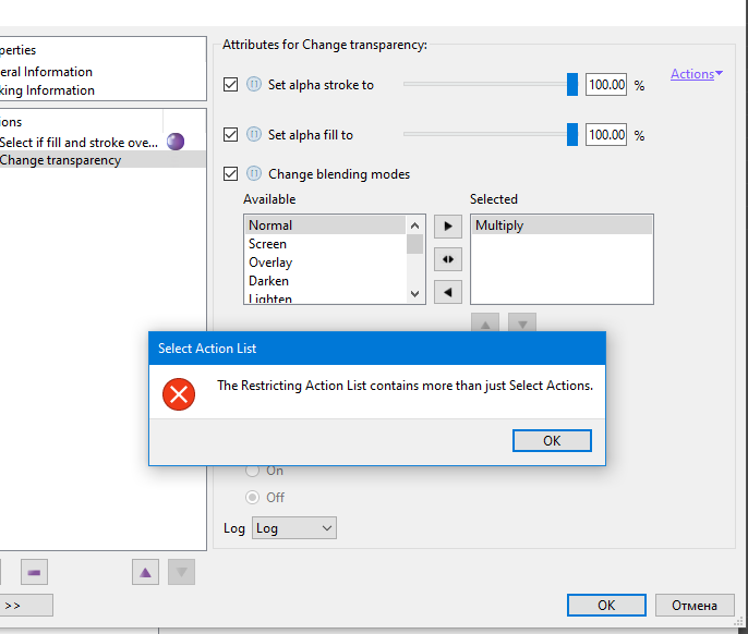

Даже не понял, как сюда вышел...
Какие-то Restrictions, а оттуда уже открылось создание экшенов.
Но, наверное, где-то здесь...
Да и то, сразу какая-то ошибка:
Посмотрел на скриншоты и понял, что под ps вы имели ввиду совсем не, что обычно понимается на этом форуме.

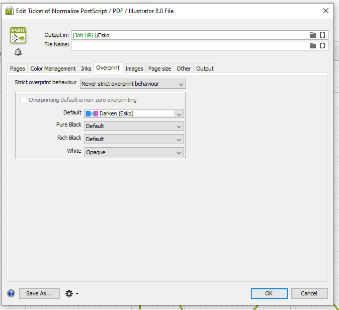

А если это? Тут правда для ps эта вкладка судя по документации, но никто ж не мешает перегнать что то в ps, а потом сложить обратно в этой же вкладке. Не мультиплай конечно, но даркен для передачи оверпринтов должен не хуже зайти
Dmitriy
391
205
Что-то вас в AE понесло? У ТС РИПа то нету, наверное и АЕ недоступна.
Там то это все через Image to content Proof (RGB) решается, без всяких конвертаций оверпринтов. Да еще и порядок красок и их прозрачности учитывает

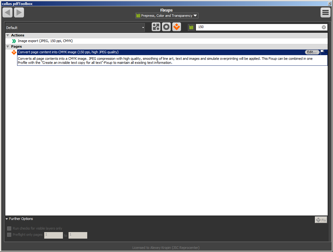

akropin
904
398
Есть сторонний софт, вызывается из Акробата как plugin или используется самостоятельно

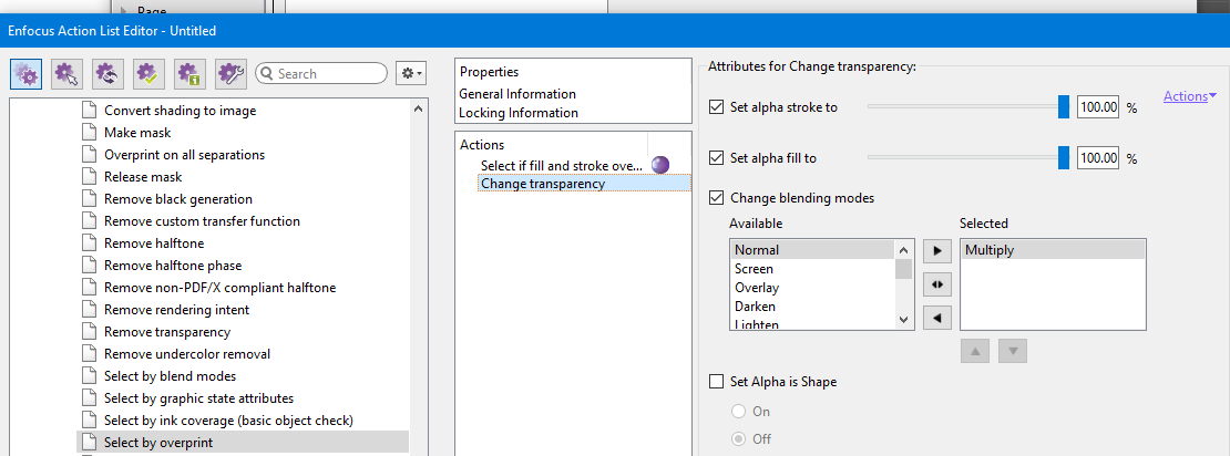

Dmelnikov184
83
47
Ваша конструкция работает, но в списке процедур не должно быть синего шарика. Это отметка оператора OR или AND которых здесь нет
Непонятно как это получилось. Если делать новую процедуру из Action Lists (Pitstop Pro основного меню/Action Lists или вкладка Tools/Pitstop Process/Action Lists и далее шестеренка/New и ввести ваши процедуры, то все работает.
