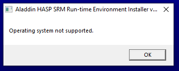

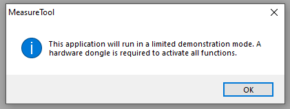

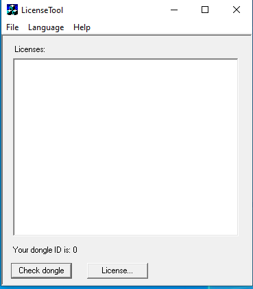

Доооооброе утро, Найт сити! Уважаемые коллеги, подскажите, что я делаю неправильно или в какую сторону копать.
Имеется компьютер с Windows 7, Profile Maker 5.0.10 и донгл для него. Все прекрасно работает. Захотел я переехать на Windows 10 (заново установленная винда на чистый диск) и не смог. PM не видит донгл. Скачиваю с сайта X-Rite PM 5.0.10, драйвер HASP скачиваю отсюда , Sentinel_LDK_Run-time_setup.zip вот с таким названием. Ключ в системе видится. Утилита PM5_LicenseTool_v5.0.3 его не видит, а на компьютере с Windows 7 видит. Где я совершаю ошибку ? Пробовал на английской десятке и ltsc, результат тот же, пробовал совместимость с Win 7 включать, не помогает. В другой порт пробовал донгл, тоже не помогает. Ключ точно рабочий, т.к. если его вынуть из компа Win 7 PM перестает работать и ругается на ключ. При установке на десятку правда ругается operating system is not supported. Но коллеги сказали, что он всегда ругается.
