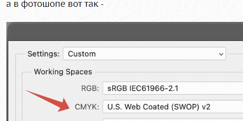

color management policies - у меня выключено в иллюстраторе и в фотошопе,
В индизайне стоит Document CMYK - а не какой-то конкретный профиль.
в чём здесь вы находите случайность ?
Моя цель - убрать профили вообще.
Ну policies отключают только диалог с вами о несоответствиях цветовых пространств. Сами профили от этого никуда не делись. Если в открываемом документе уже есть профиль, то вы с отключенными policies просто не узнаете какой он и не сможете его переопределить. Скорее вам стоит их включить и на каждое сообщение о входящем профиле требовать don't color manage this document. Только вот при таком раскладе вам в работу всё равно будут приходить разные смики, которые вы будете видеть некорректно под своим профилем (граф.редактору надо вам как-то их показать, поэтому он возьмёт рабочий профиль, а не выбрать его вы не можете). Опция Document CMYK означает, что будет использован профиль документа. Но наш документ не содержит профиля, значит надо вывести его линейно, надо полагать. Упс! Вы получаете странную картинку, которая снова не похожа на Фотошоп (господа, поправьте если ошибся).

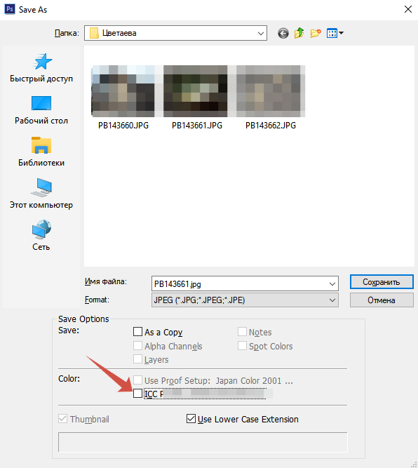

В ФШ убирают, при сохранении, сняв эту галку.
Но, как ам уже сказали выше — в ней ли проблема?

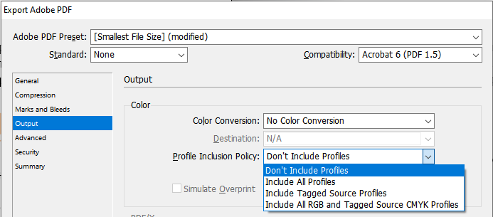

При экспорте из ИнДизайн в PDF выбрать "Не вкладывать"

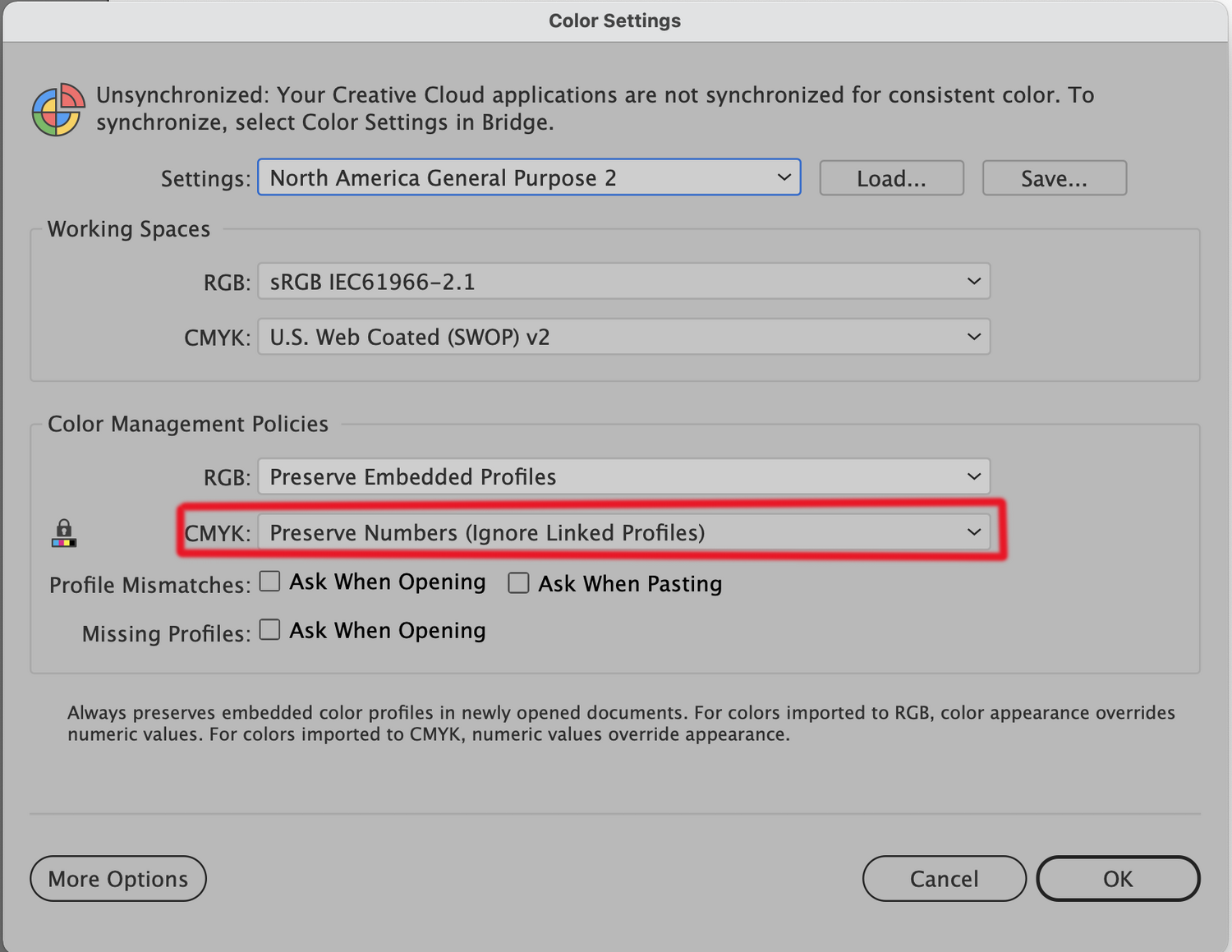

Кстати, если делать пробы из AI, то вот при такой установке что будет происходить ?

Давайте как дилетант дилетанту попробую объяснить.
Вам прислали файл с профилем который описывает конкретное цветовое пространство. Каждая циферка в файле обозначает конкретный цвет, НО цвет именно в том цветовом простанстве в котором создан этот файл (и хорошо, если профиль к нему прилинкован).
Если вы включаете опцию как на скриншоте, то цифры в файле остаются те же самыми, но трактуются уже как координаты в другом цветовом пространстве (в данном случае - в рабочем CMYK который указан выше. То есть цвета изменятся.
Вам нужно конвертировать входящий файл в цветовое пространство принтера (то есть попросить программу пересчитать цвета с конкретными координатами из одного цветового пространства в максимально близкие цвета из другого цветового пространства, нужного вам).
Иными словами - профили в присланных файлах игнорировать нельзя. Так как без профиля цифры из файла превращаются в тыкву и обозначают "какой-то цвет +/- километр"
