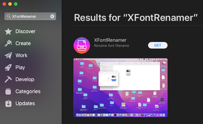

Всем откликнувшимся спасибо! Программу переписали, стоило не дорого, теперь бесплатно доступна для всех желающих в апстор. Протестирована до macOS Monterey. Тему можно закрыть.
