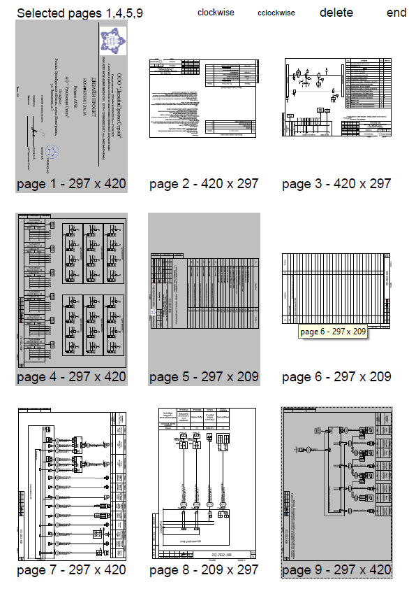

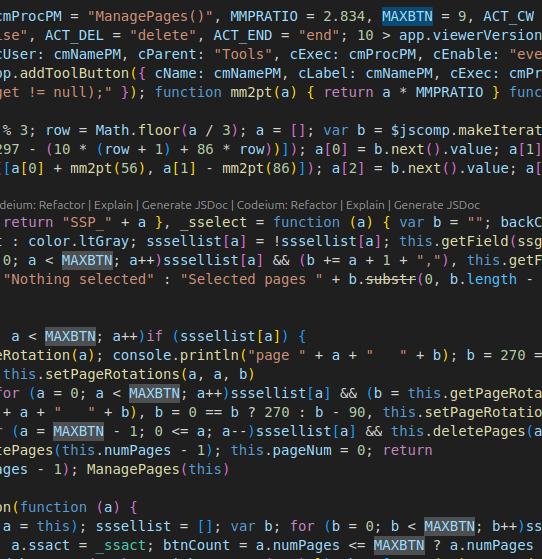

Чет не спалось, набросал то, чего нельзя сделать по мнению Hiigara.
Работает с первыми 9 страницами, но это искусственное ограничение, конечно.
Скрипт Manage Pages. Крайне советую обновить Acrobat XI до версии 11.0.23, потому что более ранние релизы, как оказалось, глючат, проверялось на 11.0.0 и 11.0.4
Пароль на архив - ssoft
  • pageManagementXI_o.zip
    1.6 КБ · Просм.: 64
Реакции: dastin и _MBK_
'cooll)'... однако если на странице с превьюшками что-нибудь выделить и удалить DEL ,
то подтягивается ещё странички вместо удалённых
ещё бы скрипт стартовать с произвольно места
да ... и предыдущий вариант (Create Miniatures) - надо убирать - они друг друга "душат"
ну разумеется, те страницы удалены, вместо них другие. У них и нумерация поменяется, у тех, что были позже удаленных. То же самое будет и в родном акробатовском диалоге Organize Page.
Так это не инструмент, это просто демонстрация, что сделать это можно и не сложно, просто в продолжение разговора с Hiigara. Мне она, в общем, не нужна, ограничение на количество страниц совершенно искусственно сделано, совершенно ничего не мешает отображать в виде миниатюр хоть все страницы, хоть диапазон любой. Только незачем
Да. Это, кстати, проблема, имена конфликтуют - пространство имен общее, или я не знаю, как их изолировать. Отсюда конфликты. Но это встроенная проблема акробата.
Ну и тут предпринимать что-то я не вижу смысла - что Create Miniatures, что Manage Pages просто демонстрашки возможностей, подтверждают, что сделать можно, это не продукт
