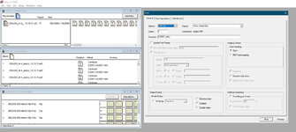

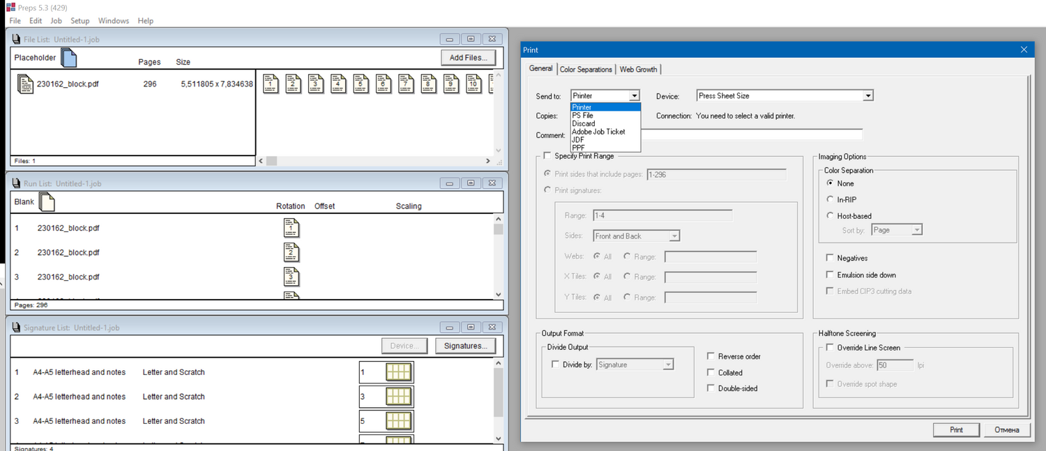

Может кто-то сталкивался с такой проблемой, препс перестал видеть PDF принтер, чтобы сохранить изменения, прикладываю картинку, где все работает и где отсутствует принтер.

А откуда взята картинка, где принтер есть?
С компа, где работает.
Подозреваю что перестал он видеть другой принтер, который был связан с устройством Press Sheet Size
Setup/Device Setup/Device Configuration/Connection
Попробуйте там выбрать что ни будь :)
Сделал коннект на Adobe PDF Printer, хоть и кривовато отображается, но видно, что он выбран (в списке просто Printer, а справа под вторым списком Connection: Adobe PDF Printer).

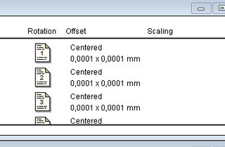

В начале спросил за этот момент, но никто не посоветовал ничего, вопрос с колонкой Offset, которая также не отображается, после указания сигнатур. С этим никто не сталкивался?

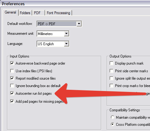

А вот ежели по другому, то в PDF печатать Препс предлагать не будет.

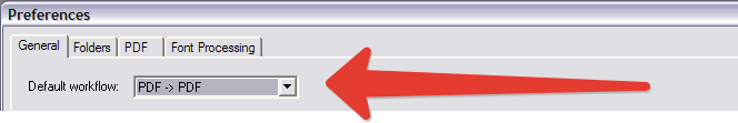

Реакции: MKey и Mallard
Тут принято, одна тема -- один вопрос.
Два варианта: или разного размера листы на сигнатуре
или галка не поставлена
