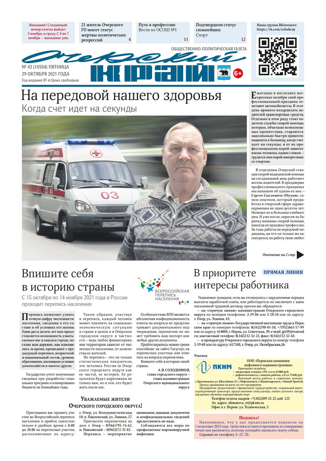

Прошу покритиковать верстку газеты
serjmd
67
Добрый день.
Если я правильно понял, макеты же в эту ветку выкладывают?
29 октября_Страница_01.jpg29 октября_Страница_02.jpg29 октября_Страница_03.jpg29 октября_Страница_04.jpg29 октября_Страница_05.jpg29 октября_Страница_08.jpg29 октября_Страница_09.jpg29 октября_Страница_10.jpg29 октября_Страница_12.jpg
mnemonix
ॐ मणि पद्मे हूँ
579
175
Не смог прочитать название.
Шапка не должна быть такой, которую можно прочитать только в том случае, если перейти по qr-коду. К тому же, если это буква ё, то где точки?
serjmd
67
Не смог прочитать потому что зажато? Или потому что шрифт такой?
Со шрифтом так просто уже ничего не сделаю, этот логотип утвержден еще в начале девяностых. Тогда же и точки с буквы Ё ушли
И шрифт такой, и оформление такое: незнакомому с газетой и местностью человеку приходится догадываться, что это всё же буква "р", просто её нога уходит под слово в следующей строке.
Ко всему прочему складывается ощущение, что версталось не в программе вёрстки, а в каком-то кореле или иллюстраторе.
Реакции: serjmd
Также избыточное количество гарнитур, аж в глазах рябит.

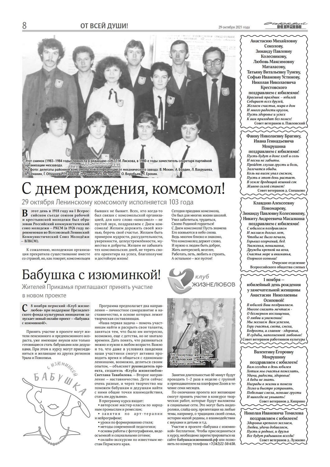

Газета нормально сверстана, не шедевр, но и не "самое дно"... Так сейчас выглядят 90% районных административных газет, которые пишут обо всех новостях, оф. документы, программа и конечно о погоде... Название да плоховато читается, сделать плавный ребрендинг можно... Сначала заменить одно слово "очерский", возможно тоже на рукописный, но лучше читаемый... а потом и "край"... Многие читатели этого даже не заметят
Мне не нравится пустота справа от заголовка, в правом верхнем углу почти каждой страницы, я бы попробовал заголовок с лидом сделать обтекаемыми основным текстом
А мне наоборот нормально — материал лучше отделяется один от другого, и заголовок более выражен. Как по мне воздушок в тему.

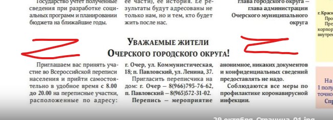

Единственное что, вот таких мест я бы избегал — видно же, что подзаголовок нормально встанет в одну строку, не будет биться текст посреди фразы и не будет "дырок" с двух сторон. А сам текст можно просто взять в рамочку и сделать в 2 колонки и таким образом сделать акцент на обращении к жителям округа и призыве принять участие в переписи.
Ну и коды в телефонах я бы пробелами отбил, — так лучше воспринимается, а то сам телефон с дефисами, а спереди какофония из цифр.

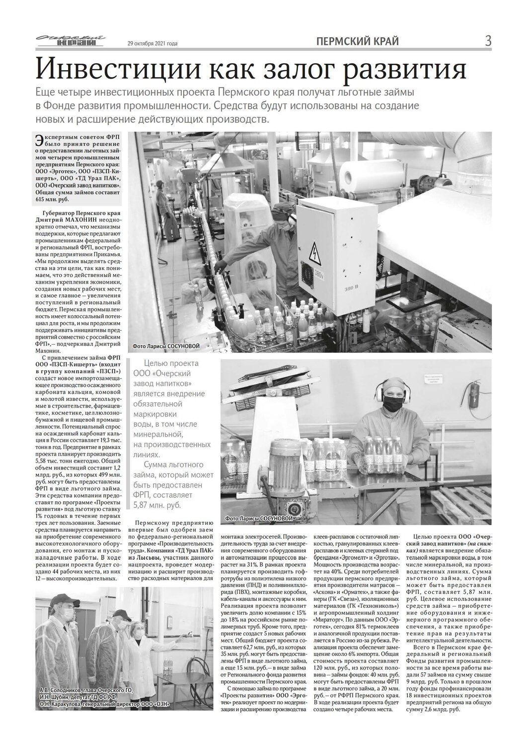

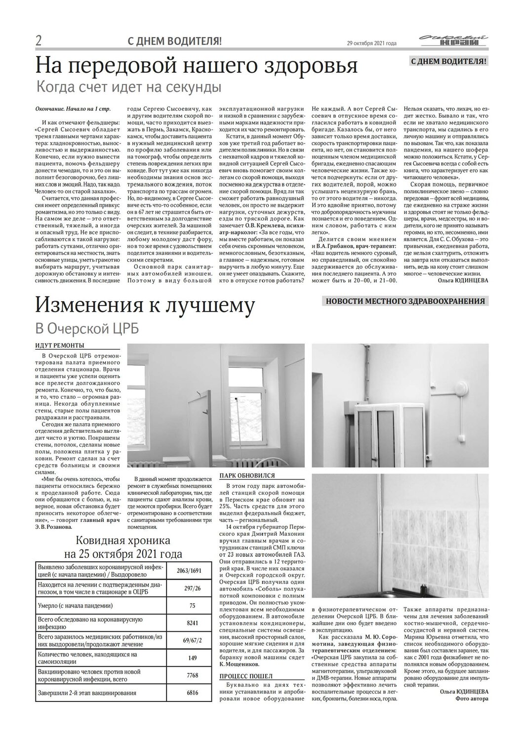

Логотип и вёрстка, как тут уже правильно заметили, привет из 90-х. Всё плохо. Обводка текста, как подпись к фотографиям - колхоз же, уж не обижайтесь. Обилие разномастных рамок на 5-й полосе - туда же (из серии - "смотрите, что умеет Индизайн"). Последняя полоса - глазам больно. Компоновка "body-текста" с переносами приводят местами к жидким строкам, что некрасиво. Вы же этот момент не учитывали, верно? Настройки Индизайна оставлены по умолчанию? Написание телефонов - ошибки. И тыды, и тыпы...

Про колхозность обводки текста мне еще в нулевых говорили. И я не спорю. Но как быть, если печать на газетной бумаге с плавающей плотностью печати? Без обводки кто эти подписи вообще разглядит - черные на темно-сером? Делать подпись под фотографией, тоже как-то не представляю. На мой взгляд чуждо будет.
