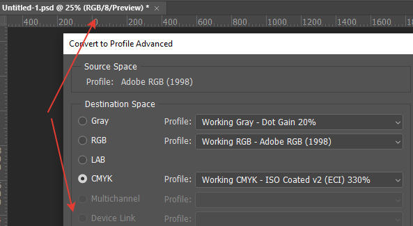

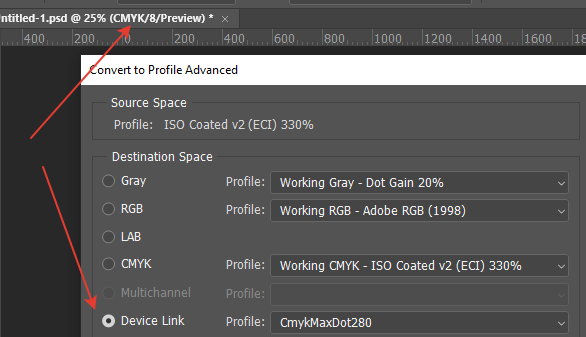

А вариант просто все с DLP?если есть - "перехреначить все DLP", если нет
Device Link можно недеструктивно в Adjustment layer > Color lookup
У Вас выйдет раз в 10 дольше чем простоопределить есть ли превышение в принципе
А результат один...перехреначить все DLP
Может и так.А вариант просто все с DLP?
Что-ж вы про самое сладкое не рассказали сразу .Device Link можно недеструктивно в Adjustment layer > Color lookup
Все, это просто скриптовый оргазм.А вариант просто все с DLP?
У меня с файлами RGB не работало.даже не открыт должно работать. Мы ж настраиваем ФШ, а не конкретный файл.
Никак не работает, не с файлом (зачем он нужен вообще, не понятно) не без.Долго бился и гуглил
Это не настройка фотошопа. Это Convert to profile.Никак не работает, не с файлом (зачем он нужен вообще, не понятно) не без.

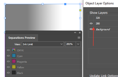

Лучше другой цветовой профиль, а не просто DLP. Там не только TIL нужно менять.в зависимости от бумаги
Да. файле будут 2 набора.Лучше другой цветовой профиль, а не просто DLP. Там не только TIL нужно менять.
Ну я понимаю, что практическая польза от реализации чуть меньше, чем нулевая, однако, чисто гипотетически, почему бы не потеоретизировать? Например примерно так:А вот задача найти максимальный и не через костыли с экшеном, это уже интереснее
Я думал может ты знаешь способ скриптом без костылей
Слишком мудрёно. Иллюстрации которые нужно делить в зависимости от материла оставляете в RGB, делите и при экспорте в PDF. Работает со времён ПейджМейкера.Да. файле будут 2 набора.
Дележка под меловку и понижение до 320 и дележка под офсет и понижение до 280.
Переключать буду наборами.
Что-то мне подсказывает, что тупой DLP на TIL сработает быстрее чем анализ + корректировка ))Ну я понимаю, что практическая польза от реализации чуть меньше, чем нулевая, однако, чисто гипотетически, почему бы не потеоретизировать? Например примерно так:
