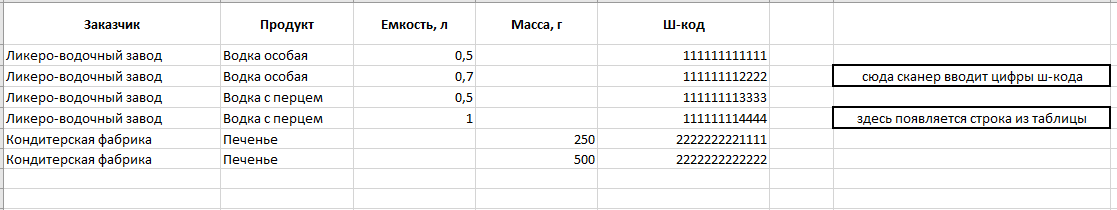

Слева база кодов и продуктов, а справа ячейка, куда считывается штрихкод и слева будет отображаться название продукта.

У нас база планируется примерно такая.
Почему в Экселе? Базу захочет видеть кладовщик, снабженец, еще кто-нибудь. А они даже слово такого не знают "Access". А кто будет заполнять базу вообще пока не ясно.
Скорее всего, разнесем саму таблицу и запрос-ответ по разным листам, чтобы кто попало в таблицу не влез нечаянно.

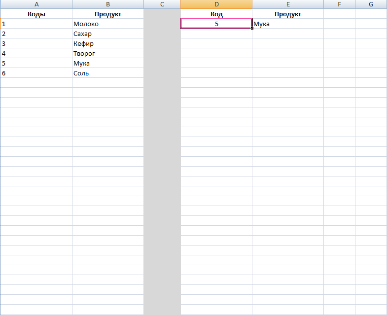

Я прикрепил файл. Может это сгодится.
