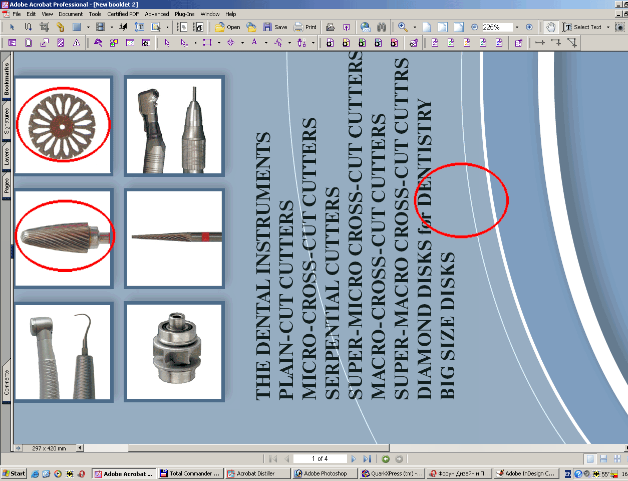

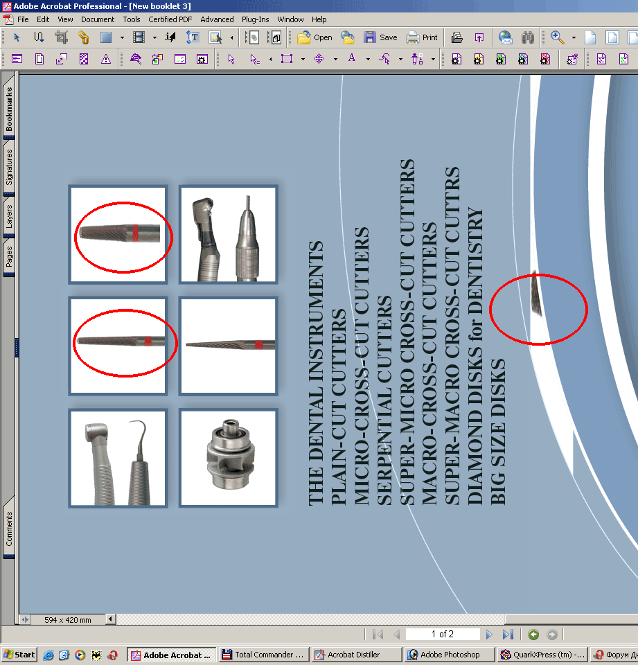

Ох и намучился я с ними. Летят как миленькие. Не, сначала все вроде хорошо.... до того, как спуск полос сделал. А еще супертрепп. Потом - праздник. То маска строчку вдоль срежет, то вместо тени зюка вылезет. И опять выползли эти "Forms". На этот раз, думается, из-за того, что объекты высовываются за пределы страницы. Пришлось в самом акробате править. А это именно то, что делать хочется в последнюю очередь. Даже с корельными так не было.

Вот один пример. до спуска полос в акробате и после. извиняюсь... после супертрепа...
    110.9 КБ · Просм.: 1 272
    68.7 КБ · Просм.: 1 185
