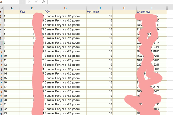

Недавно был подобный заказ - купоны для топлива. Тиражи - несколько миллионов.

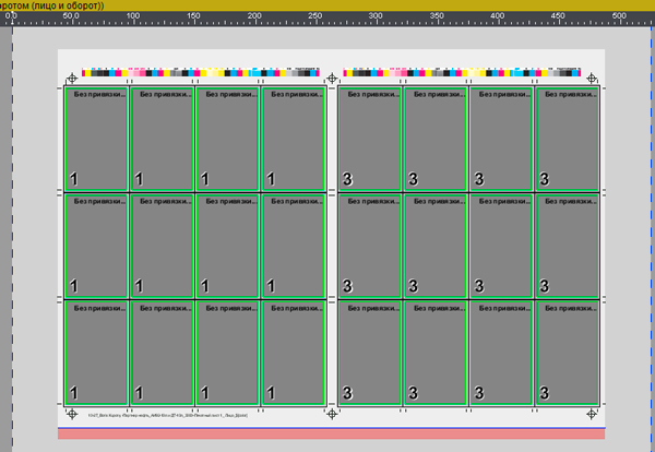

Сами талоны отпечатали офсетом. Ниже спуск:
После офсета - печатный лист разрезали пополам и нумеровали на лазерке (konica minolta bizhub).
Шрих-коды и номер талона клиент кидал в файле Excel.
в виде:

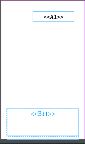

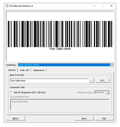

C помощью бесплатной программы Zint Barcode Studio 2.4 текстовые коды превретились в <номер_талона>.eps
В Индизайне через DataMerge отписали готовый PDF постраничный.

Но обнаружилась что линкованный .eps потом с Индизайна отписывается ооочень долго (Zint выдает .eps или .png файлы).
В Indesign лучше линковать .pdf файлы. Готовый файл потом отписывается в 2 счета.
Отписанные с Zint Barcode Studio штрих-коды .eps вскармливались в Acrobat Distiller и получались .pdf.
В DataMerge даем на вход файл в виде:
A1 @B11
1317638 \0001.pdf
1317639 \0002.pdf
1317640 \0003.pdf

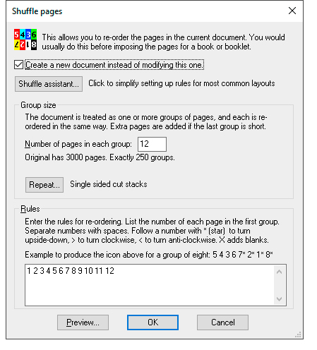

Готовый файл в Quite Imposing Plus размещали через Shuffle Pages:

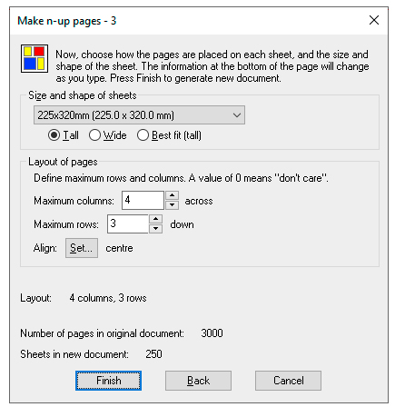

а затем через n-up pages

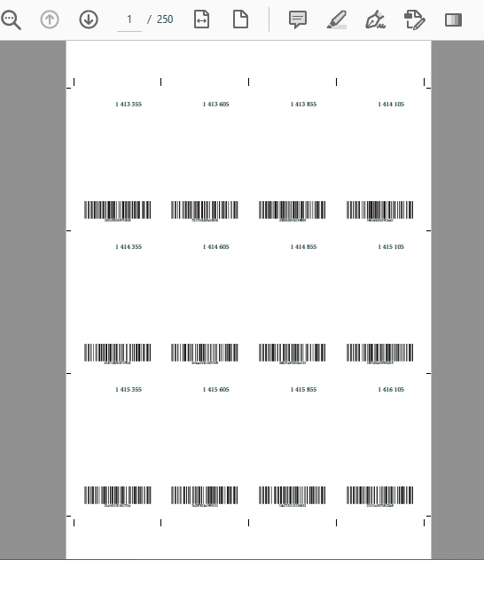

получили готовый для печати вариант:

готовый файл режется и стопки ложатся друг на друга для упаковки.
