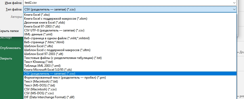

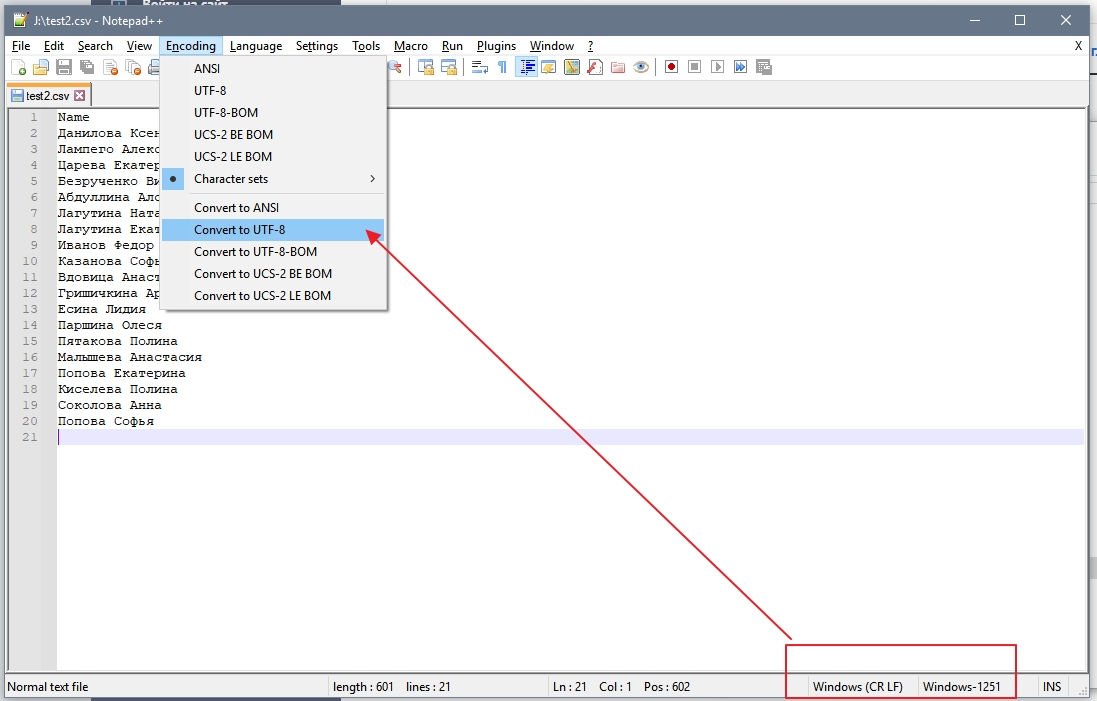

В общем потыкал я Эксель... Как писали, CSV он делает по своему. Как я понял для кириллицы QIPу нужен UTF-8, а эксель сохраняет по умолчанию в Win-1251. Можно выбрать CSV UTF-8, при этом эксель сохраняет в UTF-8-BOM. Но QIP такой не жрет (вся кириллица бьется).
В итоге сделал нормальный CSV через изменение кодировки в Notepad++
Но это все костыли...

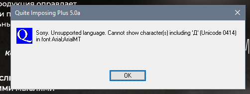

С одним решилось, так другое подвезли...
Прошлый раз сразу не проверил, а теперь вот вернулся к тестированию.
Какие шрифты ему нужны, поделитесь информацией

Это не на путь ругается, а на первый кириллический символ в первом поле. Не поддерживает Quite Imposing Plus 5 персонализацию с кириллицей.

В документации к QIP v5 написано, что текстовая информация может быть внедрена в pdf-файл только в том случае, если символы текста содержатся в блоке Юникода "Латиница-1" (The characters are only “Latin 1”. Some symbol fonts can be used, so long as they appear to be a Latin1 Unicode font). Кириллица, к сожалению, не сходит в этот блок Юникода.
