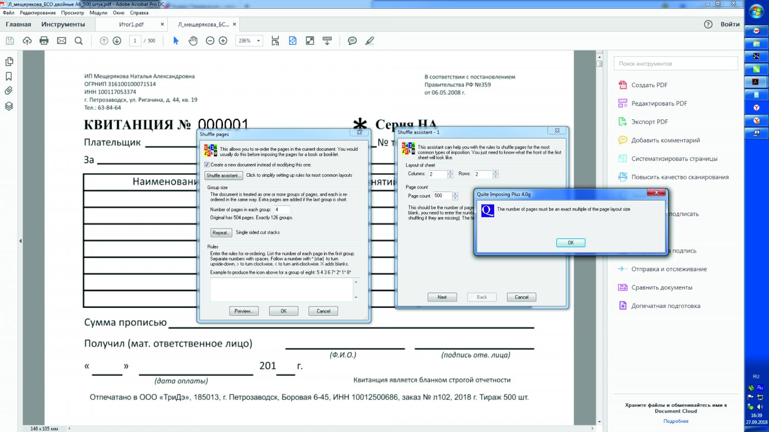

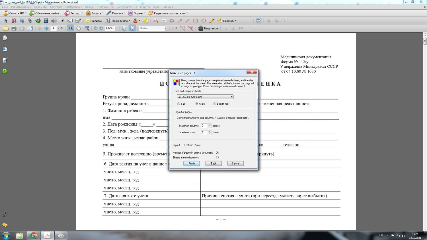

Проверьте размеры документа. Игнорируйте, что написано в имени файла. Размеры не должны превышать 210 мм x 148,5 мм. В противном случае будет результат, соответствующий Вашему.Все отступы по 0. И формат исходного листа точно а5.

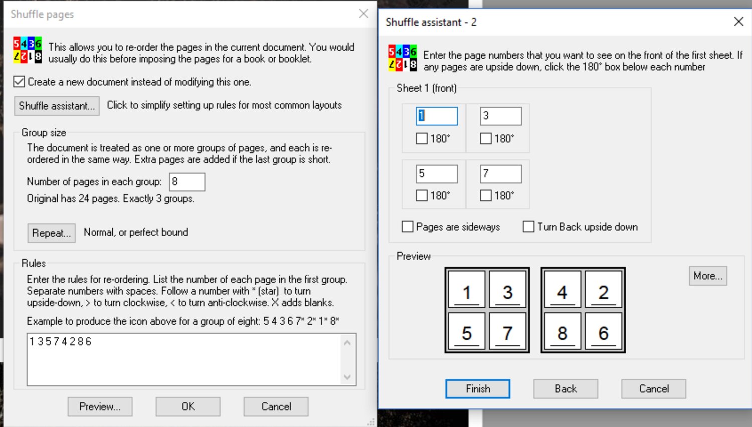

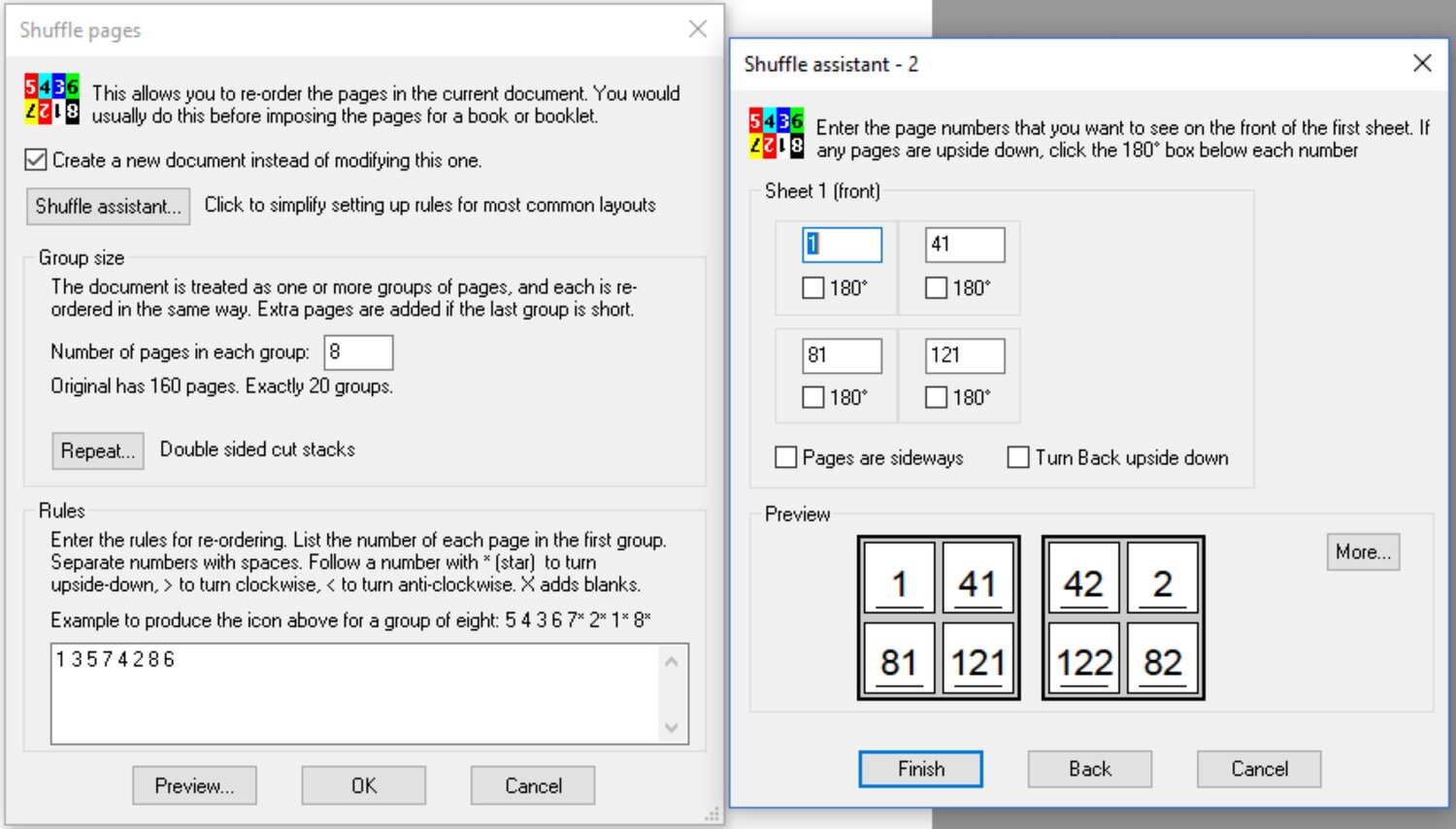

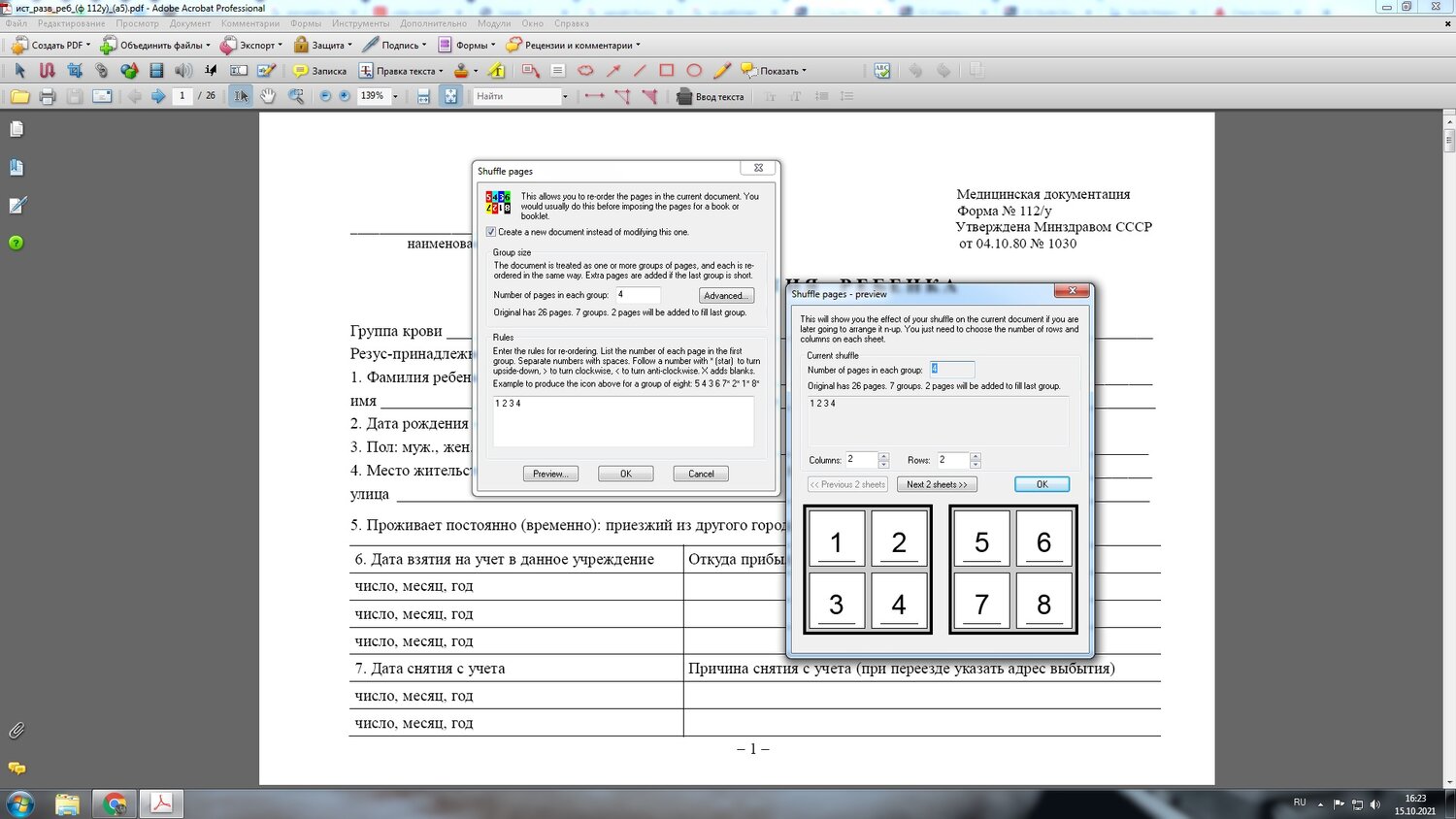

Вижу, что в документе 26 страниц. Печать двусторонняя или односторонняя? При двусторонней печати лицевой странице с номером 1 должна соответствовать оборотная страница с номером 2, а не на одном листе 1234.
