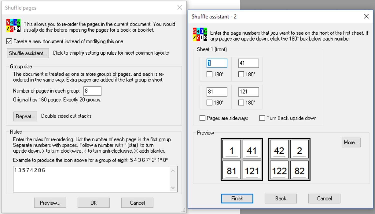

Всё тоже самое только расписываем лицо 1,41,81,121
Хм... А зачем эти сложности с высчитыванием номера страницы? Поэкспериментируйте: Какие бы номера страниц Вы ни написали в Шафл ассистанте (справа на картинке), правило для перемешивания получится всегда одно и то же (слева на картинке). Тогда зачем высчитывать номера страниц, если можно в ассистанте сразу написать нечетные страницы: 1, 3, 5 и т.д. Правило получится точно таким же.
