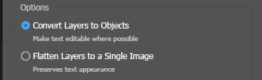

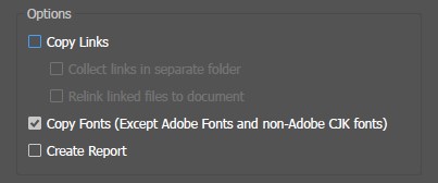

Такую схему с Иллюстратором могу предложить:
Дизайнер:
1. Импортирует .psd в Illustrator с опцией "Convert Layers to Objects".
2. Сохраняет импортированное в .ai.
3. Делает Package (File - Package...) с копированием шрифтов (кроме шрифтов от Adobe).
4. Прикладывает вам папку со шрифтами к исходному .psd (.ai можно сносить, он больше не нужен).
Вы у себя:
1. Временно подключаете полученные шрифты через любой удобный для вас менеджер шрифтов, который умеет это делать (я использую FontExpert).
Тоже манипуляции, конечно, но всяко быстрее, чем искать шрифты на компе вручную.
