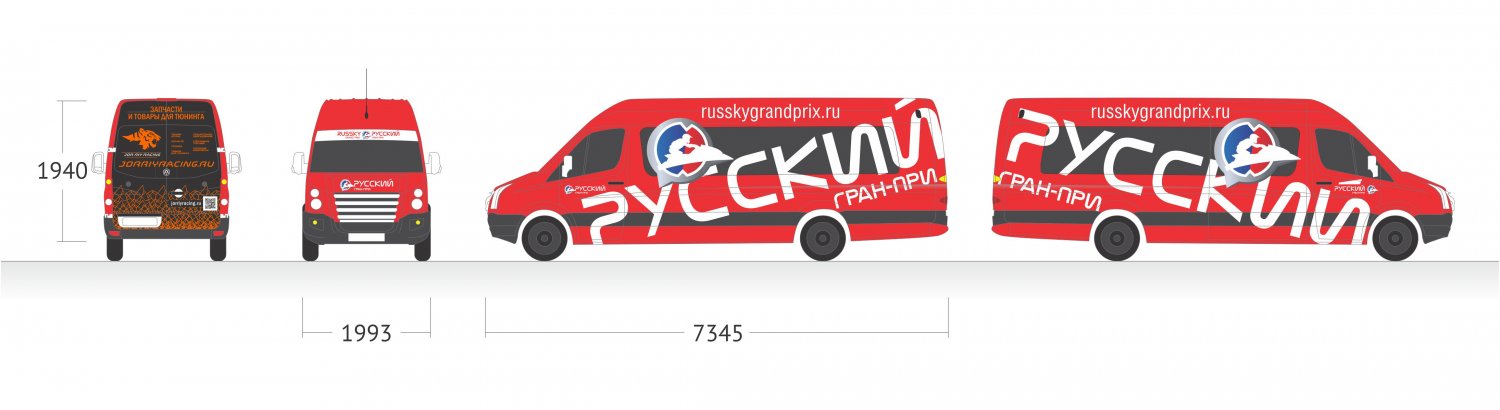

Автобус (белый), винил в круг.
IPTIV
1 155
590
@xplight,
Комментарий модератора:
А если без зубоскальничанья, то:
1. Непонятно, что это вообще такое. Нет, усилием воли я, конечно, вроде разобрался, что это реклама этапа соревнований по каким-то гонкам на водных мотоциклах. Но, поверьте, это было нелегко.
2. Где вы этот шрифт откопали? Или всплыла ассоциация со старыми советскими сумками "Спорт" из кожзама?
3. Цветовая гамма, ещё раз повторюсь, специфическая и вообще не отсюда.
4. Нижняя и особенно задняя части автомобиля часто грязные - видно не будет.
5. Последнее и главное: не интересно и не красиво.
Да, и совершенно ни к чему выкладывать такие большие превьюшки, 100х200 пикселей вполне достаточно. Это я особенно заднюю часть имею в виду. Вы сами-то можете понять, что там изображено?
