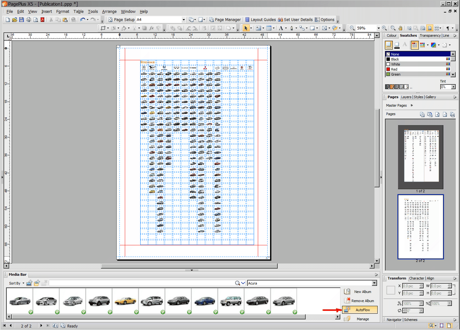

А еще он умеет заполнять пустые, подготовленные фреймы, подготовленными картинками (может и неподготовленными но тогда бардак получается:). Приблуда- "Media Bar"(внизу окна прячется), кнопочка "Auto Flow". По окончании операции сообщает сколько осталось пустых фреймов, или не получивших прописки картинок, взависимости чего больше оказалось...

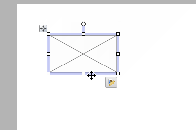

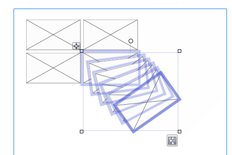

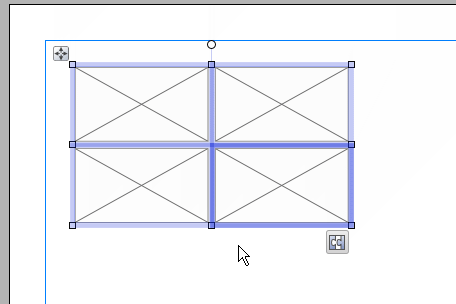

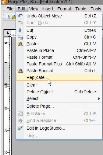

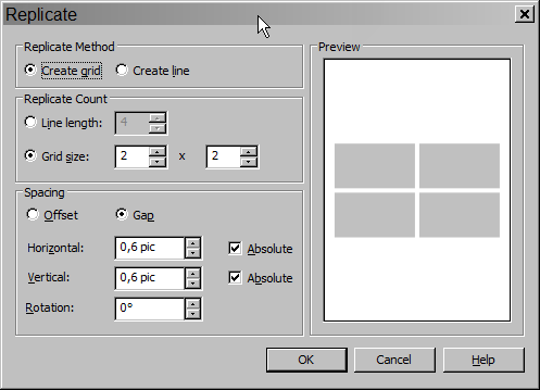

Еще фишки... Функция "Replicate"
1. Выделяем щелчком мыши объект для репликации
2. Идем в меню "Edit" -> "Replicate..."
3. Щелкаем. И настраиваем...
4. Результат
