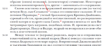

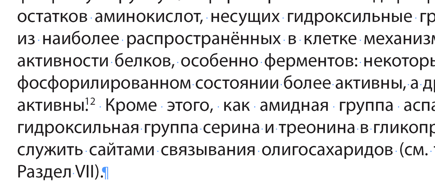

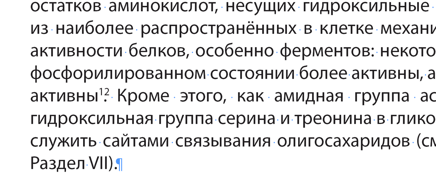

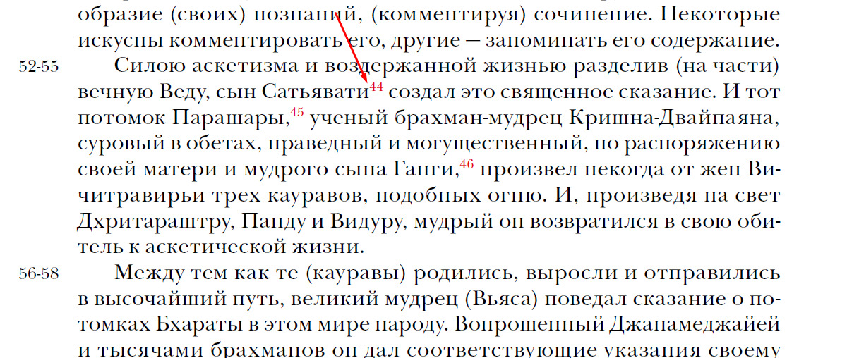

Перед номером сноски, если она прилегает вплотную к тексту, нужна хотя бы минимальная, но шпация. Если стоит запятая или точка, то уже не надо, уже "воздух" есть и так, дополнительная шпация избыточна. Номер сноски не должен визуально прилипать к последней букве. Этим, в частности, грешат верстальщики Науки в последние годы, где из-за обилия сносок, это особо бросается в глаза. Сравните как раньше добросовестно верстали "Литературные памятники". Я одинок в таком понимании вопроса?

Шпации нужны. Знаки препинания должны стоять после знаков сносок!!!

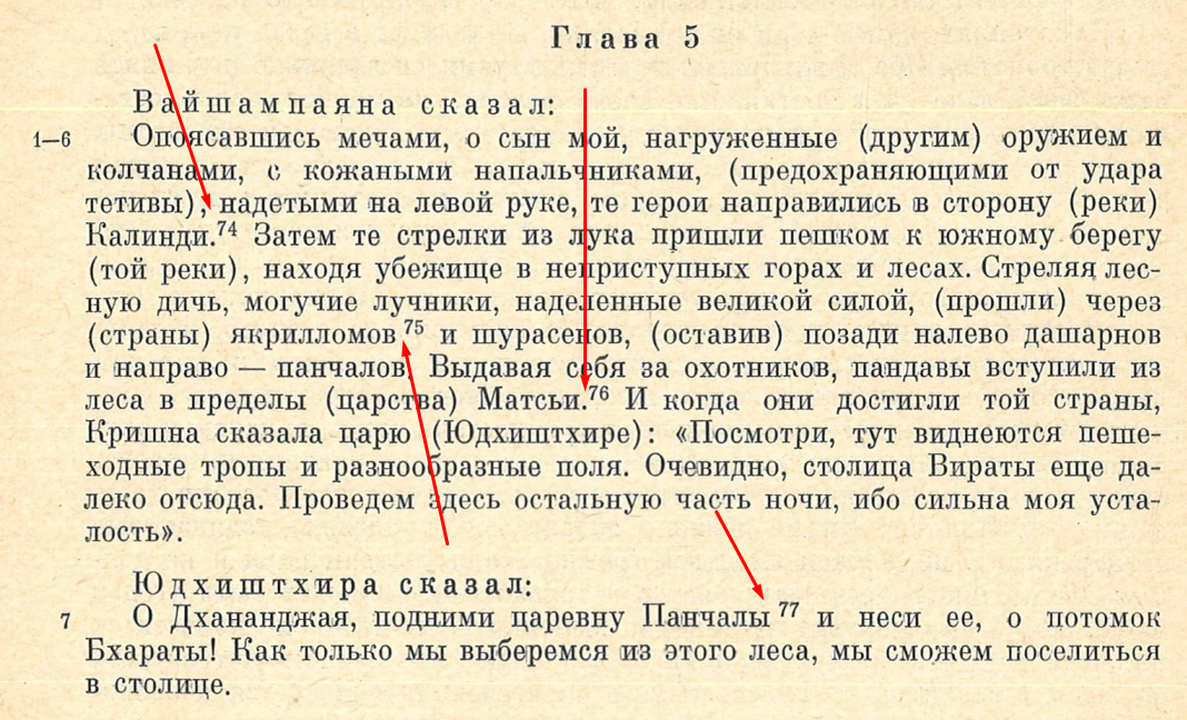

Я бы точно не хотел бы верстать по стандартам 2022, потому что они ниже плинтуса. А оригинал из 1950, отсюда и вопрос. Я, издавая книги по санскриту, во много стараюсь придерживаться как раз стандартов середины XIX века.
Оригинал 1967 года. Это четвертая книга, а не первая.
Я считаю, что верстать нужно так, как будет красиво. Понятие красоты у всех разное.
1) Наличие шпации перед номером сноски выглядит красиво.
2) Знак препинания после номера сноски, особенно, когда номер сноски двузначный, выглядит некрасиво.

или 1722, сноска относится к слову, а не запятой.
Очевидно же...
Почему вы решили, что раньше было раньше, а не лажали точно так же, как и сейчас?
Кегельная имеет ширину знака, и свинцовая литера не может быть физически помещена над зпт (нужна отдельная нестандартная литера)
