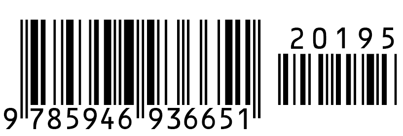

А если, допустим, штрих-код с добавочной частью (Ean-13 + add 5) ? По сути там только эта добавочная часть (справа 5 цифр) меняется, левая часть (13 цифр) постоянная.

9785946936651 + 20195 -> *HYZHYF|946932] /c.a.r.z.f
119459
Elsynor
Tesseract
1 282
1 377
119461
Телефон распознаёт '))' У вас не правильный код
