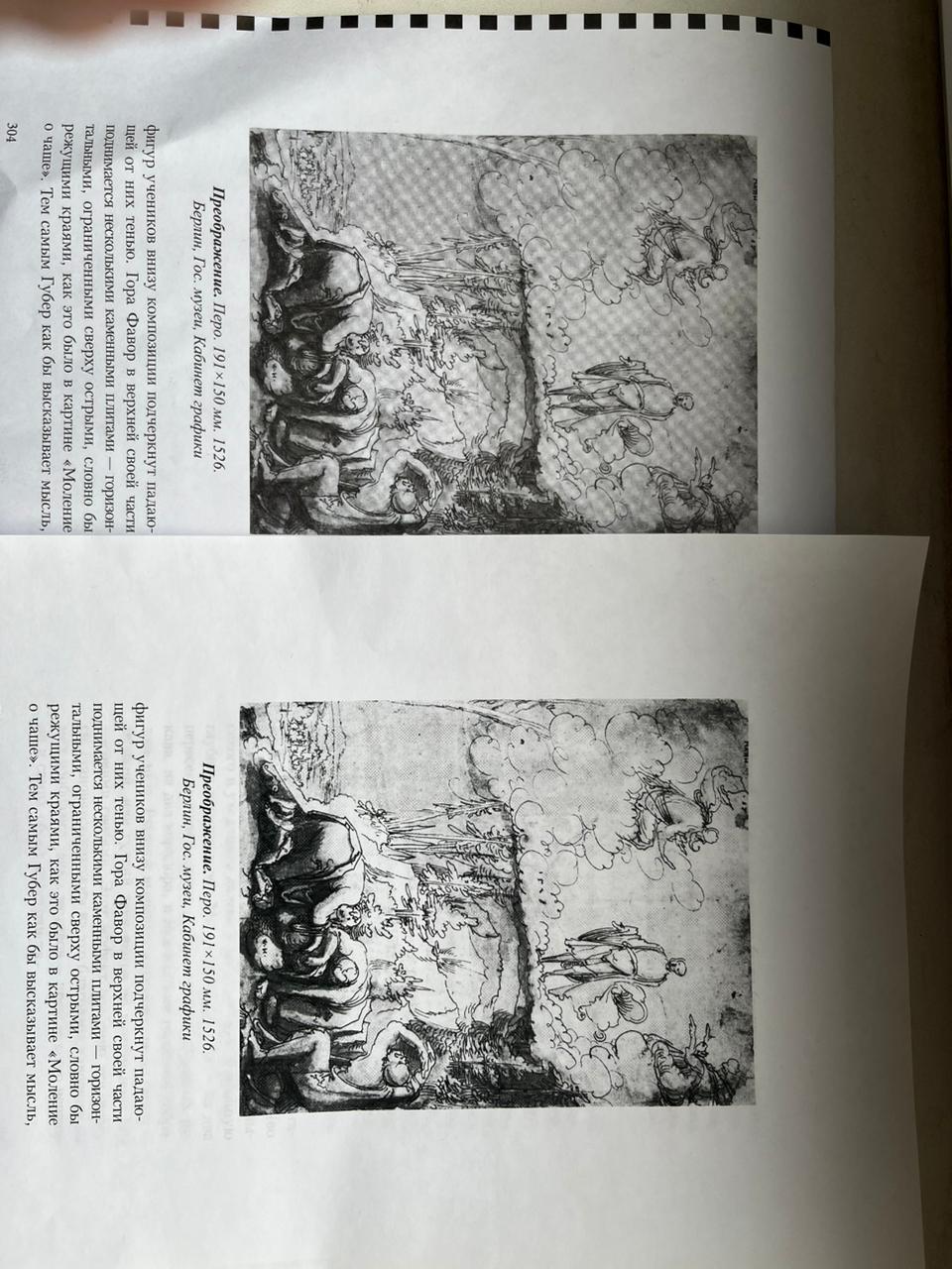

Помогите. Может кто знает почему так получается
1 это офсет.
2 это цифра.

Муар же.
7 372
6 357
1 848
938
Растр растрированный?
Искодник изображения случайно не отсканированный отпечаток?

А как избавиться, и на каком это этапе делается ?

Дело в том, что дизайнер делал неопытный, а я только спуском занимаюсь.
