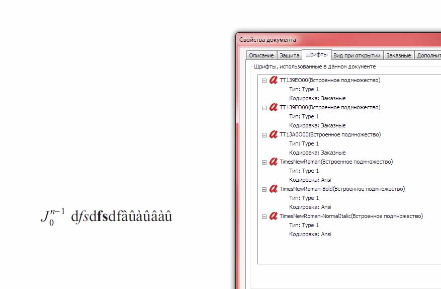

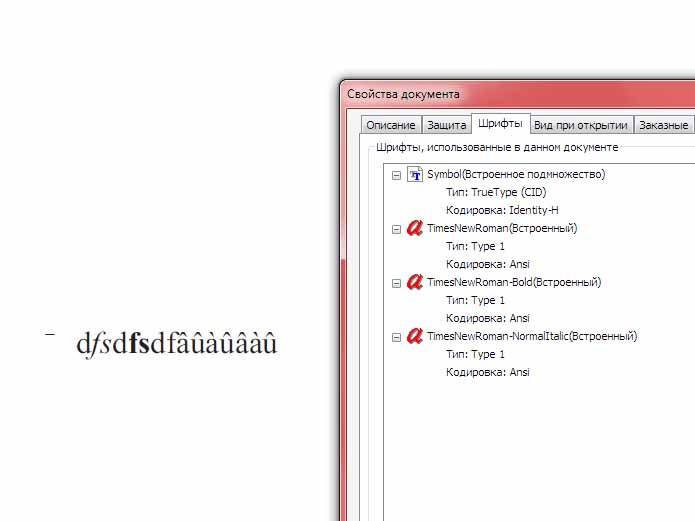

Столкнулся с такой проблемой. Для создания PDF-файлов мы используем PDF-принтеры Bullzip PDF Printer или PDF Creator (так удобнее). Так вот если формула или буква в формуле выделена системными шрифтами (Times New Roman, Arial), то в PDF-файле они отсутствуют. Если заменить шрифтами Times New Roman CE, Cyr, Baltic и т.д. – все нормально, они есть. Подчеркну, это касается только формул, в тексте таких метаморфоз со шрифтами не случается. При печати в файл на обычный PS-принтер и последующей дистилляцией этих проблем тоже нет. Это только у меня так или у всех. Кто пользуется виртуальными принтерами, проверьте, пожалуйста, как у вас. Можно, конечно, изменить технологию получения PDF или отслеживать попадание системных шрифтов в формулы, чтобы этих проблем не было, но хотелось бы разобраться, почему так. Заранее благодарен (Win7, VP8)

Похоже нет шрифтов
    40.6 КБ · Просм.: 924
    52.7 КБ · Просм.: 1 070
