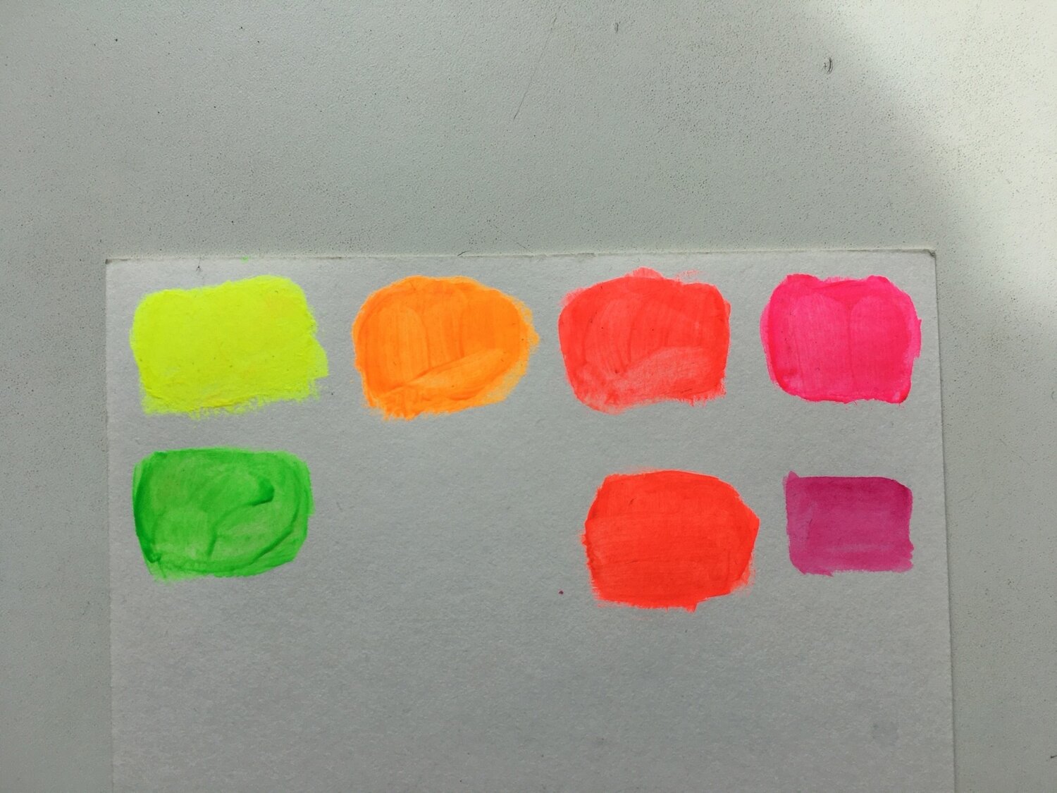

Вот фотография выкраски на окошке и скан той же выкраски
    86.7 КБ · Просм.: 132
Мне показалось по картинкам и вашим и Chiga - цветовой охват у сканера маловат. У каждого устройства захвата изображения свой собственный максимальный охват, я сталкивался даже с тем, что в огромный охват камеры айфона не старого не влезали оттенки живых цветов на клумбе, насыщенных по цвету, при ярком дневном свете. А вот в вечернем свете можно было зафиксировать не просто монохромное пятно от цветочка на снимке, но уже цветочек с деталями и оттенками.
Может быть есть сканеры, как мониторы, с пометкой WCG - расширенный цветовой охват? У вас насыщенные и светлые краски - не всякое устройство способно их верно захватить.
Похоже на то
Я почему-то был уверен что у них как у глаза охват
Эххх, огромное спасибо, проблема решена выходит, буду искать что-то что эти цвета распознает
