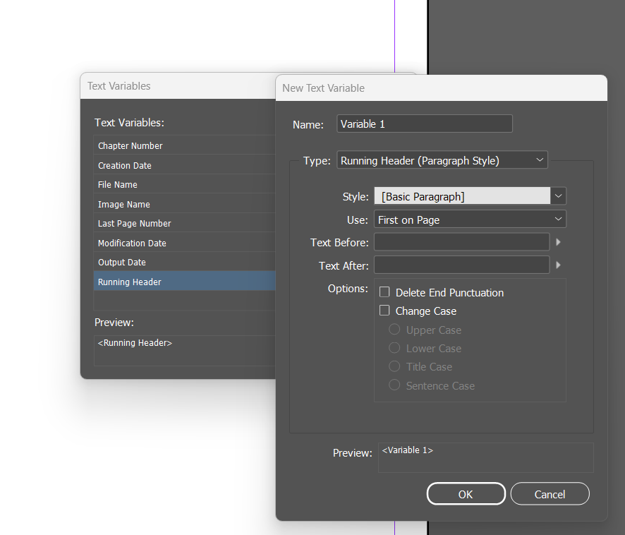

Есть задача сверстать книгу на подобии словаря. В левый колонтитул должны быть вынесены первые три буквы первого заглавного слова, расположенного на четной странице. В правый колонтитул должны быть вынесены первые три буквы последнего заглавного слова, расположенного на нечетной странице.
Как это можно автоматизировать?

ну наверное через скользящие колонтитулы, посмотрите в сторону variables.
Как-то так (см. аттач).
1. Символьный стиль.
2. В стиле абзаца - вложенный стиль символьным стилем из п. 1: первые три буквы первого слова в абзаце.
3. Текстовые переменные для левого и правого колонтитулов по первому и по последнему наличию на странице символьного стиля из п. 1.
